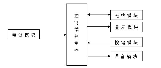

2.1.2 控制端控制器部分
车载控制器模块如图2-2所示。
图 2-2控制端控制器结构框图
从图2-2中可以看出,车载控制器主要包括电源模块、无线模块、显示模块、按键模块、语音模块。各个模块的功能如下。
1.电源模块
利用4节5号干电池经过7805稳压到5V后供给控制端的系统使用。
2.语音模块:
使用ISD1760芯片存储声音信息,外接扬声器,当按键设定小车进入不同的功能模式时,实现声音播报功能。
3.按键电路:
共使用6个独立按键,4个方向键,一个菜单键,一个确定键,负责设定小车进入不同的功能模式。
4:显示模块:
使用LCD12864,当按键设定小车的功能模式时,以文字的形式显示模式设定。在进入无线模式时,负责显示小车的操纵方向。

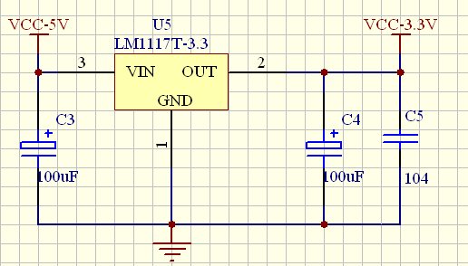

3.1 单片机最小系统3.1.1 电源电路
电源电路把直流5V输入给降压芯片LM117,然后降压到3.3V后供给单片机和其他3.3V模块使用。电源电路如图3-1所示。
图 3-1 电源电路

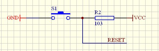

3.1.2 复位电路
单片机的复位方式有上电自总复位和手工复位两种。本设计中复位电路采用的是手工复位电路,如图3-2所示。
图 3-2 复位电路
单片机的REST引脚为主机提供一个外部复位信号输入端口。复位信号是低电平有效,低电平有效的持续时间大于最小脉冲宽度(1.5us)时即触发复位过程。复位后,单片机内各部件都恢复到初始状态,单片机从ROM地址的0000H开始执行程序。

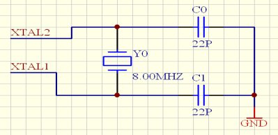

3.1.3 时钟电路
时钟电路如图3-3所示。
(空白处补上)
图 3-3 时钟电路
单片机的工作时间基准是由时钟电路提供的,在单片机的XTAL1和XTAL2的两个引脚间,接入一个8MHz晶振及两个22pF电容即构成了单片机最小系统的时钟电路。
时钟电路中的器件可以从ATmega128的芯片资料上确定,也可以参考一些常见的电路的参数。

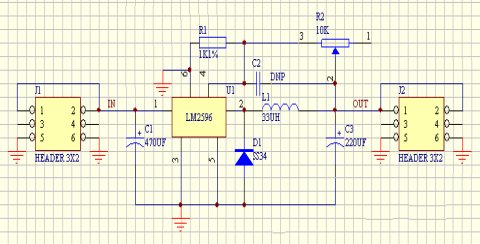

3.2 电源模块
电源模块采用的是LM2596开关型稳压芯片。7.4V的锂电池经过LM2596稳压到5V后供给整个系统。电源模块电路图如图3-4所示。
(空白处补上)
图3-4电源模块电路图
锂电池电压从J1输入给LM2596降压电路,5V从J2输出,供给整个系统。R2为可调电阻,可以调节输出电压。D1为SS34肖特基二极管,具有开关速度快,正向压降低的特点,在电路中配合L1电感,构成回路,起到续流的作用。

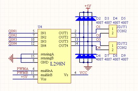

3.3 电机驱动模块
电机驱动模块采用了2片L298N芯片,进行对小车的4个电机的控制。其中一片L298N电机驱动电路图如图3-5所示。
(空白处补上)
图3-5电机驱动模块电路图
图中QIN1~QIN4为芯片输入端,接单片机PD4,PD5,PD6,PD7口,O1~O4为芯片输出端,接电机。JDY1和JDJY2为电机线插座。PWA和PWMB为PWM输入脚,接车载控制器的PB5(OC1A)和PB6(OC1B)PWM输出引脚。D2~D9为1N4007二极管,在电路中起到保护L98N芯片的作用,防止电机在正反转的瞬间,产生的电动势击穿L298N芯片。

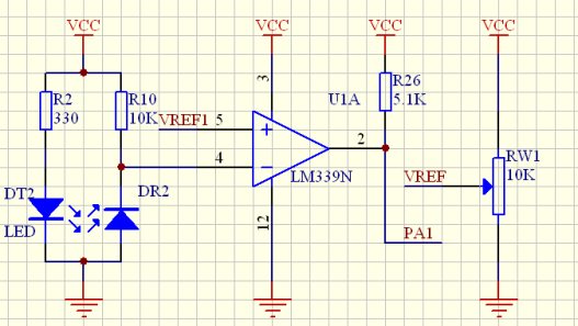

3.4 循迹模块
循迹模块采用了共计7对红外对射管,7路循迹接车载控制器的PA0~PA7口。其中一对红外对射管的电路如图3-6所示。
(空白处补上)
图3-6 循迹模块电路图
红外对射管为DT2和DR2。LM339N为比较器,RW1为10K的可调电阻。当DR2接收到DT2发射的红外光时导通,此时339的反相输入端为逻辑0,正向输入端VREF电平高于反相输入端电平,根据比较器的特性,比较器输出端为高电平,车载控制器的PA1口也为高电平。当DR2未接收到红外光是截止,此时339的反相输入端为高电平且高于正向输入端VREF的电压值,比较器输出端为低电平,车载控制器的PA1口也为低电平。

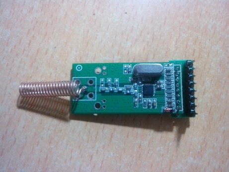

3.5 无线模块
无线模块采用从网上购买的CC1101模块,无线模块实物图如图3-7所示。
图3-7 无线模块实物图

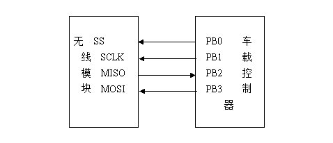

CC1101工作电压为1.8V~3.6V,最高不超过3.8V,本系统无线模块工作电压供给的是3.3V。车载控制器通过IO模拟SPI串行总线的方式和无线模块进行相连接。无线模块和车载控制器的连接图如图3-8所示。
车载控制器ATmega128A的PB0接CC1101的片选引脚/SS,控制CC1101是否被选通;车载控制器ATmega128A的PB1接CC1101的串行时钟输入脚SCLK,用于同步MOSI和MISO的数据传输;车载控制器ATmega128A的PB2接CC1101的串行数据输入脚MOSI,CC1101从该引脚读入发送/接收命令字;车载控制器ATmega128A的PB3接CC1101的串行数据输出脚MISO, 车载控制器从该引脚接收来自无线模块传来的信号。
图3-8 无线模块和车载控制器的连接图

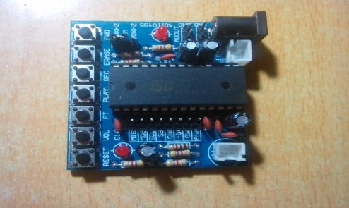

3.6 语音模块
语音模块是本系统中的重要功能模块。当按键设定小车进入不同的功能模式时,语音模块能够播报相应的模式信息,防止设定进入错误的模式。
语音模块实物图如图3-9所示。
图中MIC为录音输入麦克,按键也可实现录音和放音的操作。
(空白处补上)
图3-9 语音模块实物图

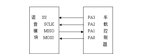

语音模块和控制端的控制器连接图如图3-10所示。
ISD1760与ATmega128A接口为SPI串行总线接口,单片机通过片选线SS(SS=0时允许ISD1760工作)、串行数据输入MISO、串行数据输出MOSI和串行时钟SCLK和ISD1760进行连接。
单片机B ATmega128A的PA3接ISD的片选引脚/SS,控制ISD1760是否被选通;ATmega128A的PA2接ISD的串行时钟输入脚SCLK,用于同步MOSI和MISO的数据传输;ATmega128A的PA1接ISD的串行数据输入脚MOSI,ISD从该引脚读入录、放音的地址;Tmega128A的PA0接ISD的串行数据输出脚MISO,单片机B从该引脚接收来自语音芯片传来的信号。

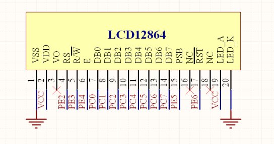

3.7 显示模块
显示模块的硬件原理图如图3-11所示。
VSS、LED_K接地;VDD、/RST接+5V电源。液晶数据线DB0~DB7连接AVR128的PC口。RS接单片机PE2,当为高电平时,表示DB0~DB7为显示数据;为低电平时,表示DB0~DB7为显示指令数据。R/W接单片机PE3口,使能信号E接单片机PE4口,R/W为高电平,E为高电平,数据被读到DB0~DB7;R/W为低电平,E从高电平转换到低电平,DB0~DB7被写到液晶内部的DDRAM里。
(空白处补上)
图3-11 显示模块电路图

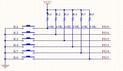

3.10 按键模块
按键模块电路图如图3-12所示。
图3-12 按键模块电路图
6个按键作为输入方式接入控制器端控制器的PD0~PD5 IO口。当有按键按下时,对应的端口电平变为低电平,当按键抬起时,对应的电平变为高电平。
K1~K4分别为Up、Down、Left、Right键,当小车进入无线遥控模式时,负责小车的前进、后退、左转和右转功能。
K5为菜单键,负责小车进入何种模式菜单的设定显示。当K5按下时,K1~K3分别对应无线模式、循迹模式和避障模式。
K6为确定键,当K5按下,K1~K3设定某种模式后,按下K6,然后通过无线模块把模式字码发送给车载控制器。

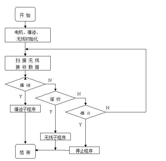

4.1.1车载控制器主程序设计
主程序采用模块化的思想设计,车载控制器的主程序流程图如图4-1所示。
从图4-1中可以看出,车载空控制器首先进行对电机模块、循迹模块和无线模块的初始化,初始化主要包括各个模块和控制器相连接的IO端口的输入/输出初始化,以及一些功能寄存器的初始化。
初始化完成后,程序进入while循环,开始判断无线接收到的数据,如果无线接收到的数据是循迹模式字码(0xa0),则进入循迹子程序,小车开始循迹;如果无线接收到的数据是无线遥控模式字码(0xa1),则进入无线遥控模式,开始小车的无线遥控行驶功能。如果没有接收到任何模式字码或者接收到的不是这三种模式字码的任意一个,则小车停止。
图4-1 车载控制器主程序流程图

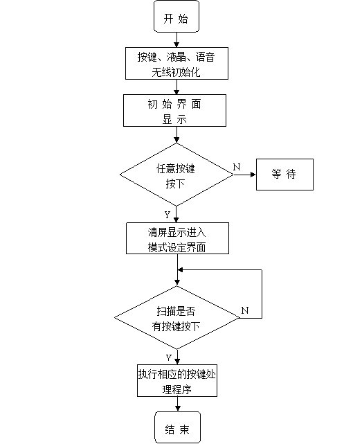

4.1.2控制端控制器主程序设计
控制端控制器的主程序流程图如图4-2所示。
图4-2 控制端控制器主程序流程图
从图4-2中可以看出,控制端空控制器首先进行对按键模块、液晶模块、语音模块和无线模块的初始化。初始化主要包括各个模块和控制器相连接的IO端口的输入/输出初始化,以及一些功能寄存器的初始化。
初始化完成后,显示一初始界面信息,然后判断是否有任意按键按下,如有任意按键按下,则清屏显示信息,显示模式设定信息,然后主程序开始开始处理按键程序。

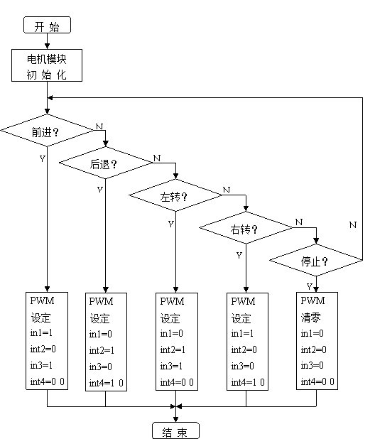

4.2 电机驱动子程序设计
根据电机驱动芯片L298的文档资料,IN1(5)、IN2(7)、IN3(10)、IN4(12)分别对应OUT1(2)、OUT2(3)、OUT3(13)、OUT4(14),即输入高低电平对应,(例如IN1为高则OUT1为高),当然这要是建立在使能端满足的情况下才可以; ENA(6)、ENB(11)为使能端,ENA控制OUT1、OUT2,ENB控制OUT3、OUT4,高电平有效,即在低电平情况下,无论输入为何信号,输出都为低电平。
现以IN1、IN2、OUT1、OUT2为例控制电机的转向。详见表4-1。
表4-1电机转动状态真值表
IN1
IN2
OUT1
OUT2
状态
停止
转动
转动
停止
电机驱动子程序的流程图如图4-3所示。
图4-3 电机驱动子程序流程图
从图4-3中可以看出,电机驱子动程序首先要对电机模块初始化,初始化主要包括电机驱动芯片的输入端口PORTD.4~PORTD.7的端口输出方向初始化,PWM输出通道 PORTB.5和PORTB.6的输出方向初始化,定时器1的PWM输出频率及PWM计数器顶端值的初始化。然后进入主程序,开始判断各个标志位。如果是前进标志,则调用前进函数,先设定PWM占空比,然后令电机驱动芯片的输入端in1=1,in2=0(左轮正转),in3=1,in4=0(右轮正转),小车即向前行驶;如果是左转标志,则调用左转函数,先设定PWM占空比,然后令电机驱动芯片的输入端in1=0,in2=1(左轮反转),in3=1,in4=0(右轮正转),小车即开始左转。其他的后退、右转和停止函数和前面所讲类似,在此不再赘述。

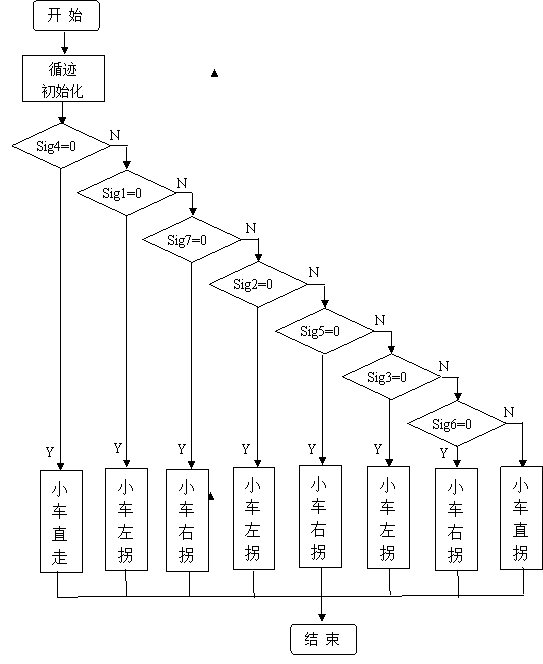

4.3 循迹子程序设计
本系统边界检测模块采用的是红外对射模块。在小车的正前方位置安装了7支红外对射管,这些红外对射管是用来检测和探知黑色循迹道路的。
小车循迹是通过7对红外对射管来检测的,表4-2列出了小车的各个状态:
表4-2红外对射管状态真值表
     传感器
     编号
小车状态
Sig1
Sig2
Sig3
Sig4
Sig5
Sig6
Sig7
轻微左偏
严重左偏
轻微左偏
轻微左偏
轻微左偏
轻微左偏
中间位置
具体程序可根据循迹流程图4-4所示进行程序编写。
从图4-4中可以看出,循迹子程序首先要对循迹模块初始化。初始化主要包括对循迹模块和车载控制器的接口PORTA.0~PORTA.6的端口输入方向初始化。
初始化完毕后,主程序开始判断循迹模块的中间一个传感器Sig4的输出状态是否为0(低电平),如果Sig4为0,则说明小车此时处于黑色循迹线路的中间位置,车载控制器调用小车直走函数,控制小车直走即可;如果Sig4不为0,则程序进对循迹模块的左边的传感器Sig1的状态进行判断。如果Sig1的输出状态为0(低电平),则说明小车车身现在处于黑线的右边位置,车载控制器需调用小车左转函数。如果Sig1的输出状态不为0,则进入下一个传感器的输出状态判断。如果7个传感器的输出状态都不为0,车载控制器则控制小车直走。
图4-4 循迹子程序流程图

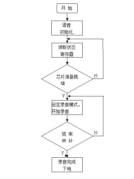

4.4.1录音子程序设计
ISD录音子程序流程图如图4-5所示。
图4-5 语音录音子程序流程图
从图4-5中可以看出,ISD录音子程序首先要对语音模块进行初始化,包括语音模块和单片机相连接的IO口PORTA.0~PORTA.3的输入输出方向初始化、语音模块的复位、清除语音模块内部的中断。
