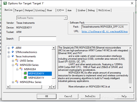

选择TI公司相对应的芯片包
在这里插入图片描述
下载后在pack installer->import->I agree ->finish
在这里插入图片描述
出现绿色图标,就代表成功。
第二步下载模板
模板链接
打开工程,选择正确的芯片

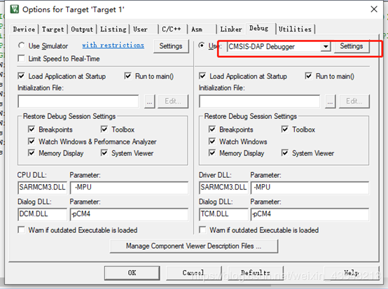

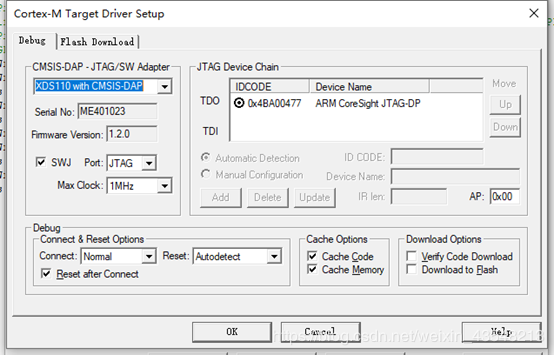

接下来Debug的配置是
在这里插入图片描述
在这里插入图片描述

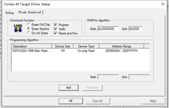

选择正确的芯片flash
在这里插入图片描述
然后点击编译下载就好了

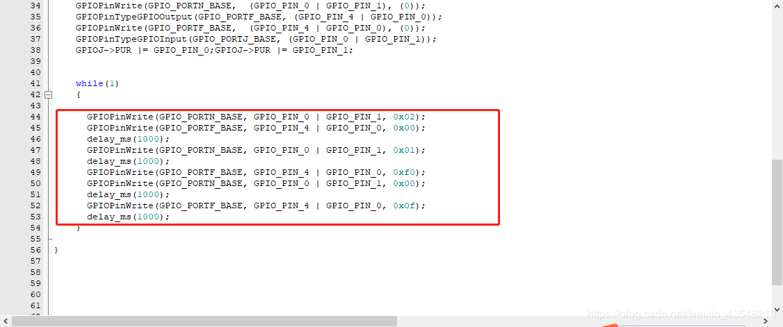

接下来是简单流水灯
在这里插入图片描述
