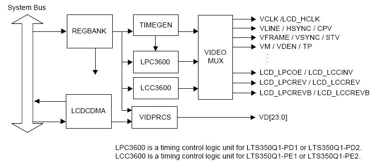

S3C2440A 内部含有一个LCD 驱动控制器.能自动产生LCD 驱动控制所需的控制信号,因此S3C2440A 可以与诸如黑白灰度、STN 型彩色、TFT 型彩色等LCD 屏直接接口,而不需要另外加LCD 控制器。在这种接口方式下,LCD 显示缓冲区映射在系统的存储器空间上(DMA),程序只需像素点内容写入存储器对应地址就可以实现对应LCD屏上像素点颜色的显示,十分方便。
这里以S3C2440A 与一个TFT 型640 像素×480 行的彩色液晶显示屏接口为例,介绍如何在LCD 上显示某种色彩及如何绘制简单图形等。
2440的LCD 驱动控制器如下:
要想正确使用LCD,必须注意两点:1、时序;2、显示缓存区。

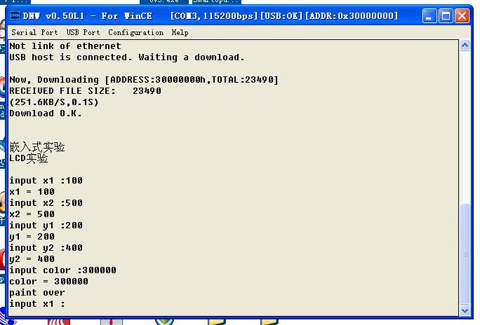

下面是实验程序:
#define CLKVAL (6)  //VCLK=HCLK÷[(CLKVAL+1)×2]
#define PNRMODE (3)  //TFT LCD panel
#define BPPMODE (12) //16 bpp for TFT
#define ENVID (1)  //输出和控制 有效
#define VBPD (29)  //垂直同步信号后肩
#define LINEVAL (480) //垂直尺寸
#define VFPD (13)  //垂直同步信号前肩
#define VSPW (3)  //垂直同步信号脉宽
#define HBPD (40)  //水平同步信号后肩
#define HOZVAL (800) //水平尺寸
#define HFPD (40)  //水平同步信号前肩
#define HSPW (48)  //水平同步信号脉宽
#define FRM565 (1)  //565格式
#define PWREN (1)  //GPG供电使能(用于掉电模式)
#define BSWP (0)     //字节不交换:
//#define HWSWP (1)     //半字交换 16位用不到
#define OFFSIZE (0)  //若不用虚拟屏幕,则为0
#define PAGEWIDTH (HOZVAL)//虚拟屏幕的宽 单位半字 若不用虚拟屏幕,则和实际一致
volatile unsigned short pixel[LINEVAL][HOZVAL]={0};      //缓冲区
void Main(void)
    int i;
    ……硬件初始化……
Uart_Printf("LCD实验nn");
lcd_init();
while(1)
  Uart_Printf("input x1 :");
  x1=Uart_GetIntNum();
  Uart_Printf("x1 = %dn",x1);
  Uart_Printf("input x2 :");
  x2=Uart_GetIntNum();
  Uart_Printf("x2 = %dn",x2);
  Uart_Printf("input y1 :");
  y1=Uart_GetIntNum();
  Uart_Printf("y1 = %dn",y1);
  Uart_Printf("input y2 :");
  y2=Uart_GetIntNum();
  Uart_Printf("y2 = %dn",y2);
  Uart_Printf("input color :");
  color=Uart_GetIntNum();
  Uart_Printf("color = %dn",color);
  rectangle(x1,x2,y1,y2,color);//画一个矩形
  Uart_Printf("paint overn");

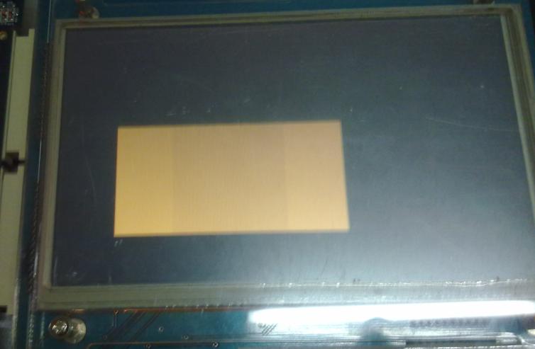

实验结果如下:
