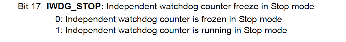

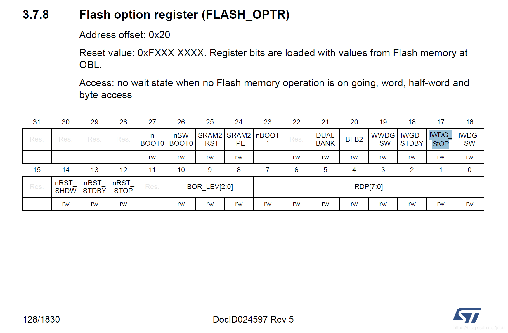

官方数据手册中说明了可以在STOP休眠状态关闭IDWG
因此,只需要修改FLASH_OPTR寄存器的对应位既可以实现休眠免喂狗的功能。
在这里插入图片描述
在这里插入图片描述
