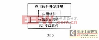

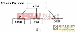

LabVIEW提供了功能强大的VISA库。VISA(Virtual Instrument Software Architecture)——虚拟仪器软件规范,是用于仪器编程的标准I/O函数库及其相关规范的总称。VISA库驻留于计算机系统中,完成计算机与仪器之间的连接,用以实现对仪器的程序控制,其实质是用于虚拟仪器系统的标准的API。VISA本身不具备编程能力,它是一个高层API,通过调用底层驱动程序来实现对仪器的编程,其层次如图1所示。VISA是采用VPP标准的I/O接口软件,其软件结构包含三部分,如图2所示。
与其他现存的I/O接口软件相比,VISA的I/O控制功能具有如下几个特点:适用于各种仪器类型(如VXI仪器、GPIB仪器、RS-232串行仪器、消息基器件、寄存器器件、存储器器件等仪器);适用于各种硬件接口类型;适用于单、多处理器结构或分布式网络结构;适用于多种网络机制。

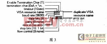

(1)VISA Configure Serial Port节点(图3所示)
该节点主要用于串口的初始化。主要参数意义如下:
VISA resource name:VISA资源名称,本文指串口号。baud rate:波特率,默认为9600。
data bits:一帧信息中的位数,LabVIEW中允许5~8位数据,默认值为8位。
stop bits:一帧信息中的停止位的位数,可为1位、1位半或2位。
Parity:奇偶校验设置。可为无校验、奇校验或偶校验。
flow control:该参数数据类型为簇,用于串行通讯中的握手方式。

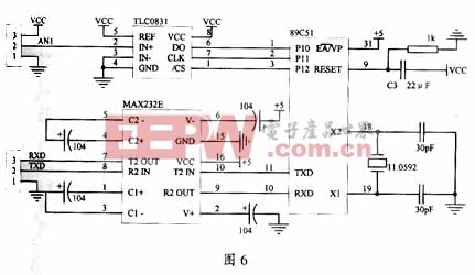

MCS-51单片机内部有一个功能很强的全双工串行口,该串行口有4种工作方式,波特率可用软件设置,由片内的定时器/计数器产生,接收、发送均可触发中断系统,使用十分方便。有2个物理上独立的接收、发送缓冲器SBUF,对外也有两条独立的收、发信号线RXD(P3.0)和TXD(P3.1)。
本文采用RS232串行接口标准,在电气特性上,RS232采用负逻辑,要求高低两信号间有较大的幅度,标准为:逻辑“1”在-5V~-15V之间,逻辑“0”在+5V~+15V之间,通常采用-10V左右为逻辑1,+10V左右为逻辑0。由于MCS-51系统的信号输入输出为TTL电平,逻辑1为 3.8V左右,逻辑0为0.4V左右,因此,必须外接电路实现TTL电平到RS232电平的转换。本文采用MAX232E实现此转换。
采用TLC0831芯片进行数据的采集。TLC0831芯片为8位逐次逼近电压型A/D转换器,支持单信道输入串口输出,极性设置固定,不需寻址。其主要特点为:8位分辨率;5V的电源提供0~5V的可调基准电压;输入输出可与TTL和MOS兼容。
若要提高信号的采样频率,只需选择转换速度较快的A/D芯片即可。硬件部分原理图如图6。

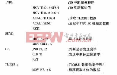

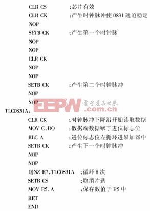

下面给出单片机软件部分的主要程序。波特率设置为9600,用定时器1产生波特率,串口工作在方式1,无奇偶校验。定时器0设定采样的时间间隔。TLC0831为A/D转换器数据采样子程序,SEND为单片机发送子程序。
