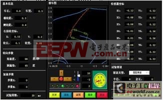

图2是Plastid的赛道设计界面,用户可以使用“点”来精确设定赛道曲线的下一点位置,使用“弧”则可以以圆心坐标、角度来绘制想要得到的弧线,更可以直接采用“手绘”用鼠标在屏幕上绘制赛道或从数据文件中导入曲线。其操作界面友好,修改方便,且易于上手和操作。图2中的赛道即根据韩国汉阳大学2004年智能车大赛采用的赛道设计而成。

图3即赛车设计的操作界面,左边为赛车的基本参数,右边为传感器坐标设定、试验赛道生成以及传感器值的即时显示(试驾时用)。
使用者除了可以设定赛车参数外,还可以对所设定好的赛车进行“试驾”,当场检验所设计参数的优劣,并可将赛车信息保存于文件,供仿真时调入使用。
