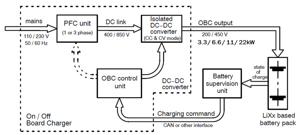

典型的OBC系统架构和功率等级
1个典型的OBC由多个级联级组成,包括功率因数校正(PFC)、DC-DC转换器、次级整流、辅助电源、控制及驱动电路。
010ednc20191126.jpg?imageView2/2/w/550
图1:典型的OBC系统架构

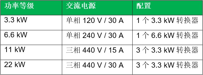

OBC具有多种功率等级,功率等级越高,充电时间就越短。车厂必须根据整车要求定义适当的OBC功率等级。这些OBC需要大功率的交流电源,根据OBC的设计,由单相或三相电源供电。最流行的OBC功率等级是3.3kW、6.6kW、11kW和22kW;每一个对应于不同的常见交流功率等级,如表1所示。安森美半导体可提供单相3.3 kW、6.6 kW和三相11 kW OBC方案。
011ednc20191126.jpg?imageView2/2/w/550

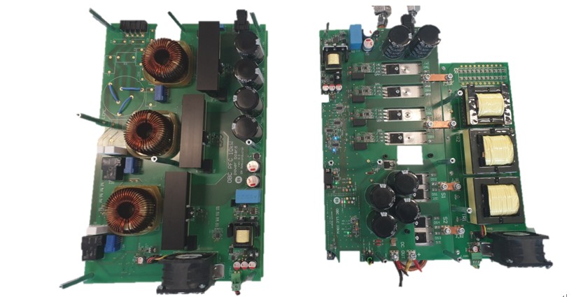

三相11 kW 车载充电器平台SEC-3PH-11-OBC-EVB
SEC-3PH-11-OBC-EVB是安森美半导体新推出的三相11 kW PFC-LLC OBC平台,采用符合AEC-Q101的 SiC功率器件和驱动器,包括1200 V、80mΩ NVHL080N120SC1高性能SiC MOSFET、6 A SiC MOSFET门极驱动器NCV51705和650 V、30 A SiC二极管 FFSB3065B-F085,系统能效超过95%。该套件采用模块化方法,配备用户友好的图形用户接口(GUI),从而简化和加快评估。LLC系统由嵌入式软件以电压或电流控制模式驱动。该平台展示SiC器件用于OBC可提供的高能效、高功率密度、小占位优势,也可作为开发3相PFC-LLC拓扑系统的学习环境。该套件的关键参数为:输入电压195至265 Vac,直流总线电压最大值735 Vdc,输出电压200至450 Vdc,输出电流0至40 A,最高频率fs 400 kHz。
012ednc20191126.jpg?imageView2/2/w/550
图2:安森美半导体的三相11 kW OBC 套件

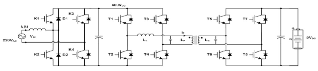

高能效的IGBT应对电动汽车车载充电的重要趋势:双向充电
在电动汽车电池和建筑物或电网之间进行双向充电(V2X)将成为电动汽车车载充电的重要趋势。双向充电应考虑充放电能效,以确保转换时不浪费能量,需要图腾柱无桥PFC,此时,反向恢复性能至关重要。集成外部SiC二极管的IGBT比MOSFET方案提供更高能效,因为没有相关的正向或反向恢复损耗。如图3是双向充电的电路图,对于K3和K4,需要快速开关、低饱和压降Vcesat、低正向电压Vf的器件。安森美半导体提供宽广的符合AEC车规的IGBT系列,包括650 V/750 V/ 950 V 第4代沟槽场截止IGBT和1200 V超高速沟槽场截止IGBT,具备更低的损耗和更高的功率密度,以及集成SiC二极管的混合IGBT方案AFGHL50T65SQDC。
013ednc20191126.jpg?imageView2/2/w/550
图3:双向充电电路图
