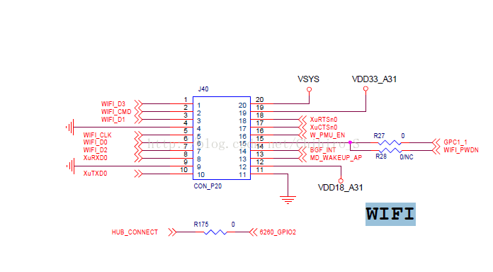

下图为WiFi模块与开发板连接的引脚定义,通过该接口可以看出WiFi模块与CPU的交互接口.
查看WiFi模块的原理图可知,WiFi模块与CPU之间采用SDIO接口进行数据和命令的交互工作,Pin1,2,3,5,6,7 为SDIO接口,另外还需要Pin8,Pin10 UART 串口, 另外Pin18,Pin17用于串口流控,实际是可以不使用流控功能。 MT6620芯片是复合芯片,除了具备WiFi功能以后,还支持蓝牙,FM,GPS功能,他们与CPU之间的通信需要串口,另外MT6620固件补丁的下载也是通过串口进行的,所以说串口是必不可少的硬件接口,即使您只使用该芯片的WiFi功能。
除了SDIO接口,UART口以外,还需要与CPU进行交互的接口包括Pin16  PMU_EN ,使能引脚,默认低电平状态,高电平有效。
Pin15  WiFI_RESET引脚,默认低电平状态,高电平有效,用于复位WiFi芯片;
Pin 13  WiFi INT  WiFI的中断引脚,用于告知CPU有数据来了;
以上这些引脚需要在BSP中配置,WiFI的驱动会通过这些引脚与MT6620芯片进行通信;

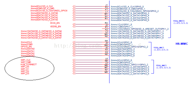

另外需要强调的是WiFi模块占用CPU的MMC3端口, 也可以说就是SDIO总线,关于MMC,SD,SDIO总线的来历这里不再描述,下图为核心板WiFi相关部分:
在iTOP4412 精英版中 mmc0,mmc1总线用于eMMC,mmc2用于TF卡,mmc3用于SDIO WiFi,关于wifi的其他硬件连接比如串口,使能(GPIO),复位(GPIO),中断(GPIO)这里不再贴出,具体的请查看开发板的原理图。
这里重点强调一下 HUB_CONNECT,也就是上图中的L5 引脚,该引脚复用为mmc总线的CD引脚,也就是Card Detect引脚,用于告知MMC3控制器有设备插入,属于中断引脚,我们需要把引脚与CPU的 某GPIO引脚连接:
以上为iTOP4412 底板原理图WiFi接口部分,请注意HUB_CONNECT引脚通过0欧电阻与6060_GPIO2进行了连接,6060_GPIO2为核心板GPIO引脚。
这样连接的目的是通过软件输出6060_GPIO2低电平,从而HUB_CONNECT引脚为低电平输入状态,MMC3控制认为有设备插入到了MMC3总线上面,原理同TF卡,SD卡的检测。
以上为进行Porting前的准备工作,当然需要万用表,示波器工具进行辅助的检测,查看WiFi模块的工作电压是否正常,GPIO的当前状态,MMC总线上面的时钟及是否有数据从MMC3控制器输出等等.
