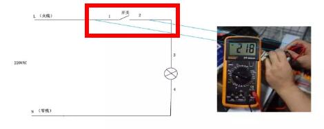

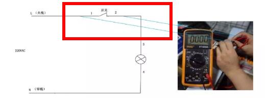

  1、直接用万用表的红笔和黑笔去碰图中的L和N线,只会烧掉万用表,一定不能做这个动作了。这个地方,只能用万用表的交流电压档来测量,看看火线和零线之间是否有电压。我们另外看开关的地方,也就是1和2脚两端。
    万用表通断档
  2、直接用数字万用表的交流电压档测量开关1和2脚的两端,如果开关处于断开状态,这样在开关两端是会有220伏左右的压差的,这样万用表的显示如上图,也就是带电的电路处于断开状态,万用表上显示出来220伏左右的交流电压。
