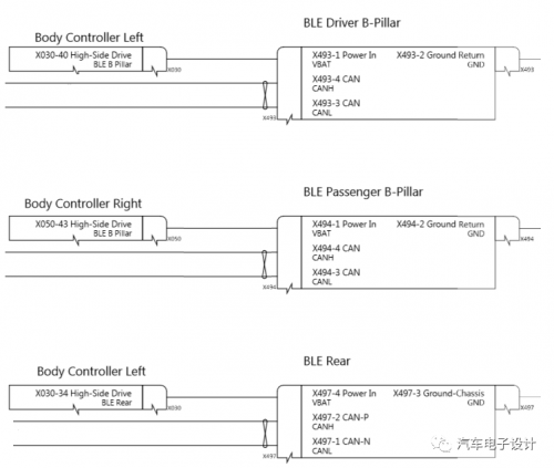

如下图所示,这包括 BCM 给一路高边开关给这个 BLE Driver 进行供电,然后一路独立的 CAN 通到 Security ECU。
这个 Security ECU 主要承担分别读取三路 BLE 读卡器的 CAN 数据,然后处理完发送给 Vehicel CAN 总线,有两个 Security ECU(A&B)进行读取和发送。

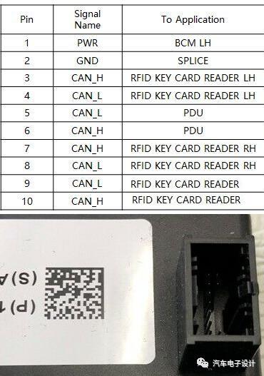

这个 ECU 的连接器之前冬瓜也写过,我这边根据这个原理图重新理了一下。如下所示:

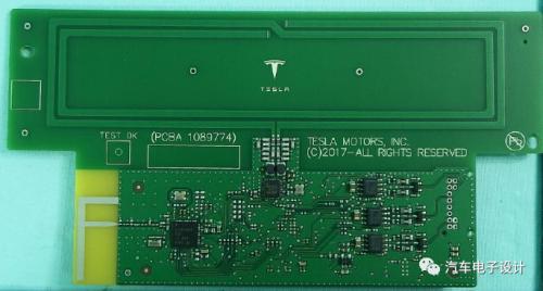

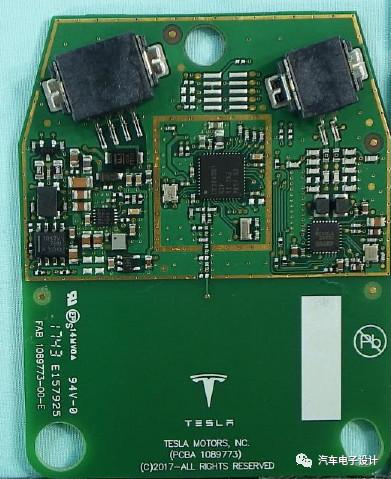

Security ECU 内部
通过美国的官方网站可以找到这个部件的内部图片,我搬过来,大家可以参考下,我没仔细拆过这个部件,不过根据叙述,这个 Security controller 的功能主要是在驾驶的时候确认这个钥匙在位置上,所以也叫 Central Security Controller,具备读 NFC 卡和蓝牙的功能。
1)正面

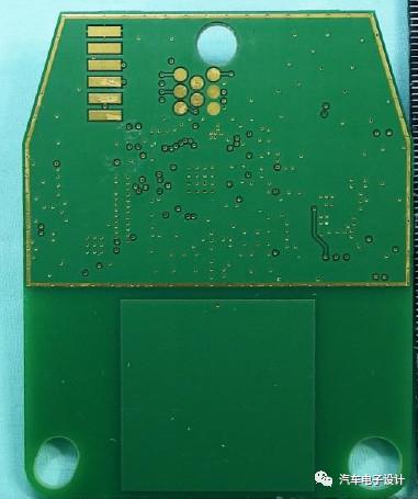

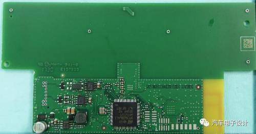

2)反面
反面的主芯片看不清,这里的数据都是通过这个主芯片处理完再发出去。

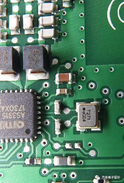

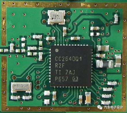

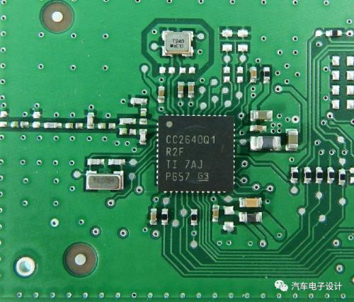

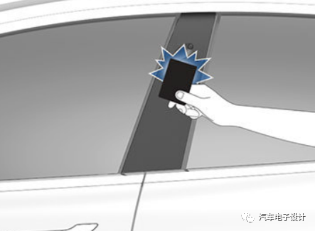

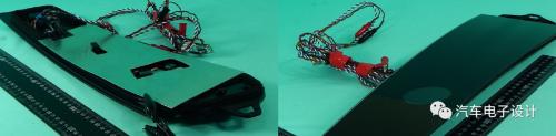

蓝牙和 NFC 读卡器
这个蓝牙和 NFC 读卡器是被整合到 B 柱里面的,整体的效果如图:
内部的照片如下图所示,工作在 13.56MHz 频率,主芯片是 ST 的 ST25R3915,一款车规级 RFID 读卡芯片,如下图所示
