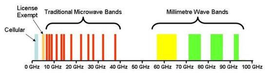

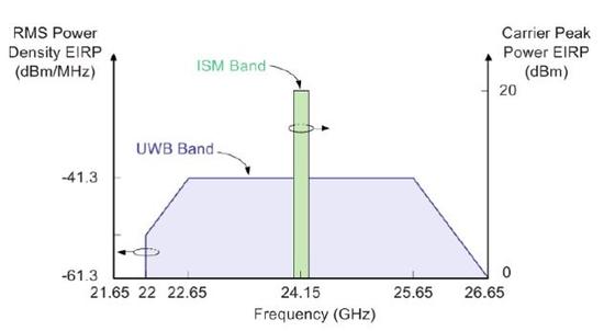

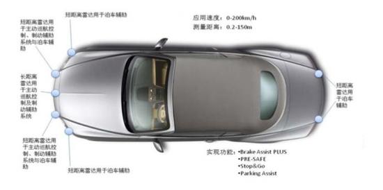

毫米波,是工作在毫米波波段(millimeter wave),工作频率在 30~100GHz,波长在1~10mm之间的电磁波。毫米波的波长介于微波和厘米波之间,因此毫米波雷达兼有微波雷达和光电雷达的一些优点。车用毫米波雷达主要包括24GHz和77GHz毫米波雷达。

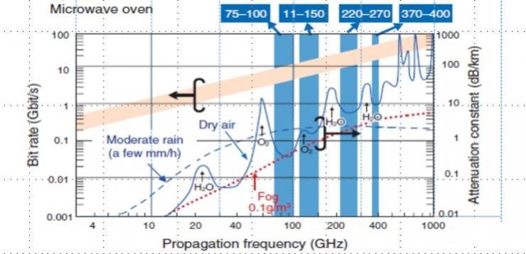

同厘米波导引头相比,毫米波导引头具有体积小、质量轻和空间分辨率高的特点。与红外、激光、电视等光学导引头相比,毫米波导引头穿透雾、烟、灰尘的能力强,具有全天候(大雨天除外)全天时的特点。毫米波雷达可以全天候工作,不受天气状况的影响,而恶劣的气候环境正是导致交通事故的主要原因之一。毫米波与光波相比,它们利用大气窗口(毫米波与亚毫米波在大气中传播时,由于气体分子谐振吸收所致的某些衰减为极小值的频率)传播时的衰减小,受自然光和热辐射源影响小。
毫米波在雷达中应用的主要限制有:雨、雾和湿雪等高潮湿环境的衰减,以及大功率器件和插损的影响会降低毫米波雷达的探测距离;树丛穿透能力差,相比微波,对密树丛穿透力低。

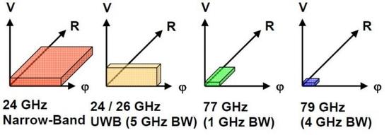

目前市面上的毫米波雷达有 24GHz,77GHz 两种规格。其中,77GHz 毫米波雷达主要用在车的正前方,用于对中远距离物体的探测,24GHz 毫米波雷达一般被安装在车侧方和后方,用于盲点检测,辅助停车系统等。
