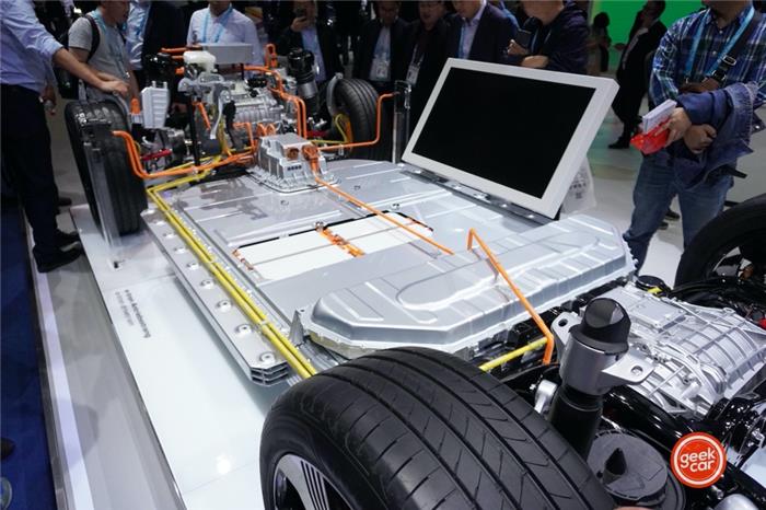

首先我们要澄清的一点是,「云端电池」并不是真的电池,而是一项云服务。具体来说,博世将电动车电池和云端相连,实现数据「上云」,博世云服务将会采集所有和电池相关的数据,然后通过云端机器学习算法对收集到的数据进行评估,提供更好的电池管理方案和建议(这也不是新的技术,早在 5 个月前就被博世推出)。
相对于车载 BMS(电池管理系统)来说,「云端电池」有三个优势:第一,时间维度,一般 BMS 会存 3 天左右的历史数据,方便车辆出现故障的时候查相关的历史数据,而云端可以存储整个车辆生命周期内的历史数据;第二,空间维度,「云端电池」并不是以单车数据做计算,而是以整个车队电池数据为单位,足够的样本可以保证算法最终评估结果的准确性;第三,电池生态,「云端电池」不是独立的个体,而是实时与外界互通,通过外部充电桩信息、路况信息、天气信息进而给出更优的行车建议。

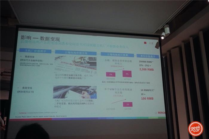

预测性维护: 安全、防患于未然,我想这是众多主机厂最基本的诉求。这个功能可以预防很多问题。博世对于汽车的服务有三大块,划分为故障发生前、故障发生时和故障发生后。预测性诊断属于故障发生前的一块业务。举个例子,比如针对电池单体的故障预测,博世可以提前(比如 8 周)预知电池组中某单体存在故障,提前指导维修站把单体电芯进行相应的回收,降低整包失效的风险,利用该功能博世还可以避免意外停机、预测意外维护事件以及改善电池健康。
使用证书: 这个证书很好理解,你就当做是电池的健康证吧。通过得到的这些数据以及云端算法评估,博世可以给出一份详细的电池健康评估报告(包括电池老化程度、快充次数、深度放电)。博世中国电动车互联解决方案总监钱杨告诉 GeekCar,为了保证使用证书的公信力,在欧洲,使用证书上会有博世的 logo 以及莱茵集团 TUV 等机构的检测认证,在国内同样希望和有公信力的标准制定方或者检测认证机构进行合作。

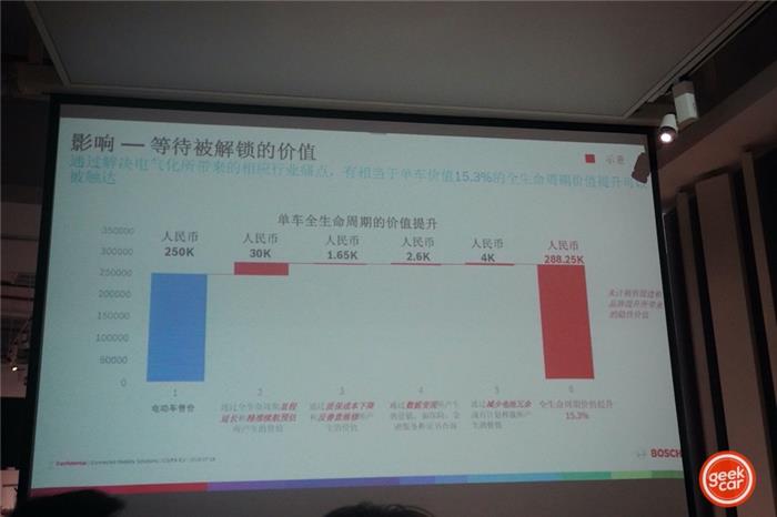

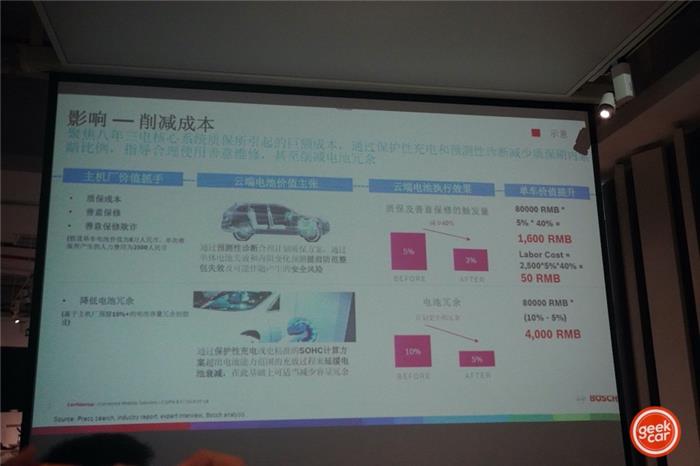

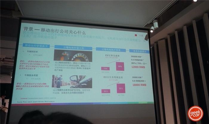

不过,技术要能够商用,才能实现其价值。如果说上面说的是「云端电池」的功能,接下来的这些内容则是这项云服务的真正价值。
简单总结一下就是,帮助客户降低成本、提高单车利用率,甚至衍生新的商业模式。钱杨告诉 GeekCar,这项服务面向的还是 B 端客户,比如出行公司比如主机厂。钱杨说,目前博世正在和各主机厂推进相关业务进展,「以『保护性充电』和『使用证书』为例,这是一个前装的方案,可能需要较长的时间, 大家应该在 2020 年下半年会看到量产的车子上路 。」

钱杨: 刚才讲到我们有里程预测、电动车路线规划、保护性充电、预测性维护、使用证书。目前来讲, 保护性充电和使用证书是最好是前装, 因为保护性充电是在云端计算出一条这个车辆当前专属的充电曲线,这个充电曲线需要通过主机厂的 T-BOX 下载到车里面,车上的 BMS 来执行这条充电曲线。这是一个前装的方案。使用证书也是一个前装方案,我们会对主机厂源头 BMS 所产生的数据在打包的时候进行相应的数据加密及签名,签名之后到博世的平台,博世根据签名来做相应的识别。剩下的几个都可以是后装方案,因为我们讲电动车有国标,必须是互联的。我和主机厂做「云对云」的对接,不需要在你的车子上进行任何的操作。但保护性充电和使用证书服务也可以通过后装实现,前提是需要对车基个别 ECU 的软件做部分变更。
