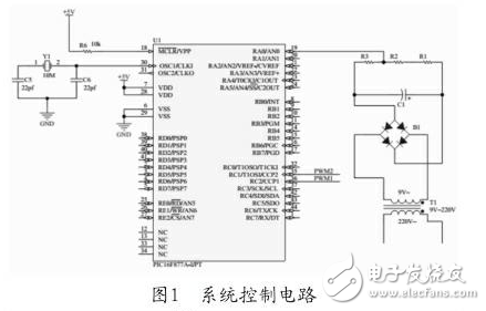

目前,SPWM信号主要有3种生成方式:
1)使用比较器、振荡器等模拟电路产生三角波和方波进行比较,产生SPWM波,但是此种方法电路复杂,受元器件精度影响大,且不易控制;
2)利用专用SPWM集成芯片,其优点是电路简单,集成度高,缺点是无法全面实现对系统的反馈控制、监视管理和保护工作,故一般也要配合单片机实现;
3)利用单片机等微处理器产生SPWM波,此方法控制电路简单,调节灵活,硬件成本低。本文介绍一种利用PIC16F877A单片机实现SPWM波形的方法,并将其应用到全桥逆变电路中,验证了利用PIC单片机调制SPWM波的可行性。
1、系统总体设计
本系统从结构上看主要由单片机控制电路、驱动及逆变主电路组成。
1.1、单片机控制电路
1.1.1、PIC16F877A单片机主要功能简介
该系列单片机主要资源及功能有:
1)3个定时器,2个8位,1个16位;
2)8路10位A/D转换器,1个参考电压发生器,2个模拟电压发生器;
3)368字节(368&TImes;8位)的数据存储器;
4)上电复位(POR),掉电复位(BOR);
5)2个CCP模块,具有捕捉、比较、脉宽调制功能;
6)有两个8位定时/计数器TMR0、TMR2和一个16位定时/计数器TMR1,其中TMR2带有一个欲分频器、一个后分频器和一个周期寄存器。TMR2还是CCP模块中PWM工作方式下的时基。
1.1.2、系统控制电路
本系统利用该系列单片机的CCP模块CCP1和CCP2输出两路互补SPWM波,然后通过反相器产生四路信号送至驱动电路。逆变输出电压具有稳压反馈功能,通过连接单片机RA0/AN0实现。系统控制电路如图1所示。
基于PIC单片机的正弦波逆变器设计与实现
1.2、驱动及逆变主电路
本系统采用全桥逆变形式,驱动及逆变主电路如图2所示。当Q1,Q4导通时,Q2,Q3断开;当Q2,Q3导通时,Q1,Q4断开。驱动芯片采用IR2110,此芯片具有光耦隔离和电磁隔离的优点,悬浮电源采用自举电路,独立的功率地和逻辑地,使得芯片结构更加可靠。
