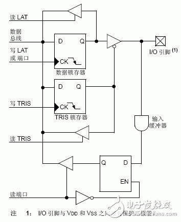

单片机和外设的交互都是通过I/O端口进行,每个I/O端口均有三个操作寄存器:
1、TRISx———数据方向寄存器
用来控制I/O引脚的方向,即用来控制PORTx是输入还是输出。
2、PORTx——— 端口寄存器
用来锁存输出数据。当读PORTx时,器件直接读I/O引脚电平(而不是锁存值)。
3、LATx——— 输出数据锁存器
写端口就是写该锁存器(LATx)。数据锁存器也可以直接读写。如果外设没有使用该引脚,并且TRISx位配置该引脚为输出,则将锁存器内的数据输出到引脚。

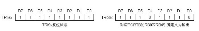

在复位状态下,TRISx的复位值为0xff,即TRISx寄存器的8个位(D0 ~ D7)的值均为1。此时相应的PORTx引脚被定义为输入,相应的输出驱动器呈现高阻状态。设置为0时表示相应的引脚定义为输出。

这里应注意的是写PORT就是写LAT,但读PORT和读LAT不同。读PORT读的是引脚的状态,无论该引脚设置为输入引脚还是输出引脚。而读LAT得到的是输出数据锁存器的存储值,读LAT得到的值可能和读PORT得到的值存在不同。

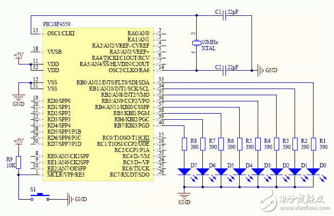

下面用一个实例说明一下具体应用,下图PIC18F4550与电源、晶振和发光二极管组成一个最简单的8位单片机系统,要求同时点亮8个发光二极管。
PIC18F4550单片机三个操作寄存器的使用方法
首先可以选择按位操作的方法实现。不难看出,按位操作实际不是真正实现同时点亮与PORTB相连的8个发光二极管,只是发光二极管发光的延时效应掩盖了依次点亮的事实,使得最终效果达到了同时点亮。以下是按位操作方式的实现代码。

其次可以按字节操作来实现,代码比按位操作要简单很多,而且真正实现了同时点亮的要求。以下是按字节操作方式的实现代码。
