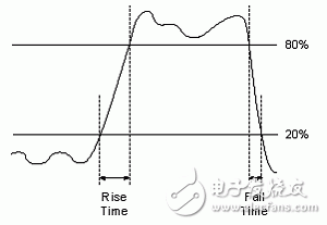

3. 上升时间和下降时间
上升时间(trise) 是指信号在高低电平之间从高电平的20%上升到80%所经历的时间。 下降时间 (tfall)是指信号在高低电平之间从高电平的80%下降到20%所经历的时间。
图3.数字信号上升时间和下降时间图
图3.数字信号上升时间和下降时间图

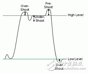

4. 过冲和下冲
前冲和过冲主要指脉冲上升或者下降沿前(前冲)或后(过冲)的脉冲瞬时电平峰值失真。 图4显示了信号前冲和过冲的一个例子。
注意:过冲、前冲和下冲均是不正常现象。
图4.数字信号过冲、前冲和下冲图
图4.数字信号过冲、前冲和下冲图

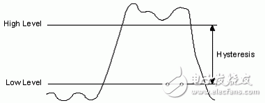

7. 迟滞
迟滞是指检测到信号从逻辑高电平转变为逻辑低电平和从逻辑低电平转变为逻辑高电平时的电压电平之差值。 请参阅图7的迟滞图解。
图7.数字信号的迟滞图
图7.数字信号的迟滞图
所有数字逻辑器件的数字输入均存在一定程度的迟滞。 特定设备的滞环幅值可以通过以下公式计算得到:
迟滞 ≈ VIH - VIL
在输入端数字信号的上升沿,设备在VIH时检测到信号从逻辑低电平转变为逻辑高电平。 相反地,当设备输入端电压低于VIL时设备检测到信号的电平从逻辑高变为逻辑低。
迟滞是数字设备一个非常有用的属性,因为它可在一定程度上抑制数字系统的高频噪声。 这种噪声通常是由逻辑电平转换的高边沿速率反射引起的,如果仅使用一个电压阈值来确定逻辑状态的变化,该噪声可能会导致数字设备进行错误的电平转换检测。 这一现象可通过图8清晰看出。
