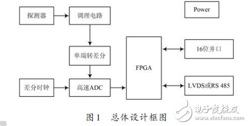

  本方案设计了一种基于可编程门阵列的多道脉冲幅度分析器的硬件平台。图1即为总体设计框图,探测器输出的核脉冲信号经前端电路简单调理后,经单端转差分,由采样率为65 MHz的高速ADC 在FPGA 的控制下进行模/数转换,完成核脉冲的数字化,并通过数字核脉冲处理算法在FPGA内形成核能谱,核能谱数据可通过16 位并行接口传输至其他谱数据处理终端,也可通过LVDS/RS 485接口实现远程传输。特别需要注意的是,由于高速AD前置,调理电路应该满足宽带、高速,且电路参数能够动态调整的需要,以适应不同类型探测器输出的信号,从而更好地发挥数字化技术的优势。

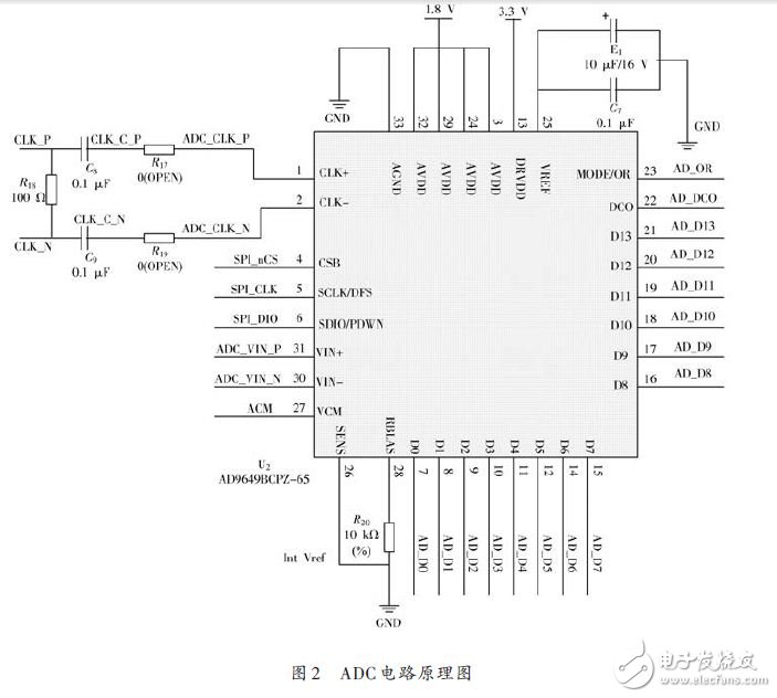

  前端电路由单端转差分和高速ADC电路组成。差分电路由于其良好的抗共模干扰能力而应用广泛。由于调理电路输出的脉冲信号为单极性信号,若直接送入ADC,将损失一半的动态范围。设计中在运放中加入一个适当的偏置电压,将单极性信号转换成双极性信号后再送入ADC,以保证动态范围。将信号由单端转换成差分的同时,进行抗混叠滤波处理,完成带宽的调整 。
  本设计使用AD9649 - 65 高速ADC 实现核脉冲的模/数转换,AD9649 为14 位并行输出的高速模/数转换器,具有功耗低、尺寸小、动态特性好等优点。当信号从探测器通过调理电路,过差分转单端电路后,以差分信号的形式进入ADC, 在差分时钟的控制下,转换成14 位数据,进入FPGA.该高速A/D 在外部FPGA 的控制下对信号进行采样。然后将采样后的数字信号送入FPGA 中实现数字核脉冲的幅度提取。图2 为A/D 转换的原理图,AD9649在差分时钟的同步下完成A/D转换,D0~D13为14个有效输出数据位。
