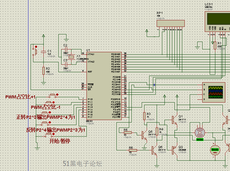

直流电机调速系统有如下功能按钮:
正转P2^3输出PWMP2^4为1
反转P2^4输出PWMP2^3为1
PWM占空比+1
开始/暂停

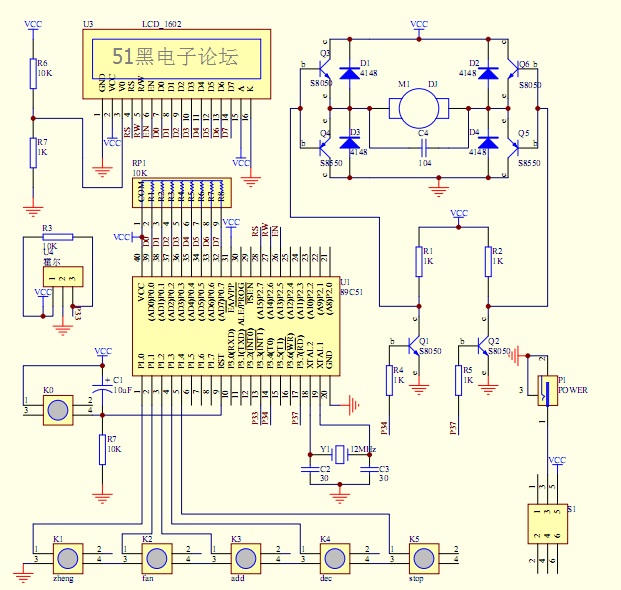

直流电机调速仿真原理图如下
电路原理图如下:
67-元件清单
1)    9*15万用板
2)    STC89C51单片机
3)    40脚IC座
4)    1602液晶
5)    16p母座
6)    16p排针
7)    10k电阻*3
8)    1k电阻*5
9)    3v直流电机
10)    3*1万用板
11)    磁铁*2
12)    塑料管
13)    3144霍尔传感器
14)    4148二极管*4
15)    8050三极管*4
16)    8550三极管*2
17)    103排阻
18)    104独石电容
19)    10uf电解电容
20)    30pf瓷片电容*2
21)    12M晶振
22)    按键*6
23)    自锁开关
24)    DC电源插口
25)    导线若干
26)    焊锡若干
27)    USB电源线或电池盒
