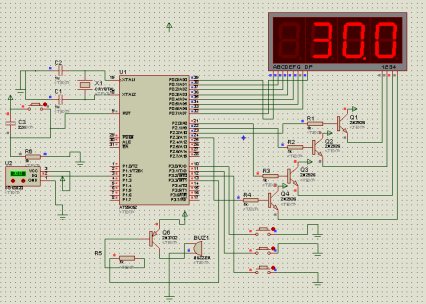

protues仿真图
Protues仿真图显示当前温度30℃
2.2 原理分析
整个系统由单片机控制,温度传感器采用18B20。18b20采用单总线方式与单片机相连.把采集到得温度信息传给单片机。单片机采集到的温度输出到四个数码管上进行显示。当四位数码管显示的温度超过上限值时可以实现报警功能。

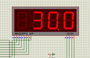

3.1显示电路
四位共阳LED数码管:用来显示温度的大小,可直接读取,温度精确到0.1℃。四位数码管如图所示,从左到右依次是百位,十位,个位,十分位。
图 1 数码管
3.2数码管驱动电路
三极管8050:来驱动四位数码管,如下图所示三极管Q1 、Q2 、Q3、Q4。
图 2 三极管8050
3.3报警电路
三极管8550驱动蜂鸣器:如下图所示三极管Q6来驱动蜂鸣器BUZ1。
图 3 三极管8550、蜂鸣器BUZ1

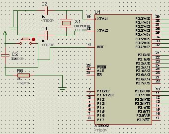

3.5单片机最小系统电路
单片机最小化系统:如下图所示系统工作时,最小化系统运行。
图 5 最小化系统

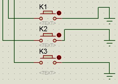

3.6 按键电路
按键:如图所示按键K1为进入/退出设置键;K2为增加键;K3为减少键。
图 6  按键

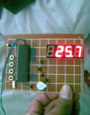

3.7数字温度计的实物图
数字温度计显示当前温度25.7℃
图7 数字温度计实物图

3.9 系统调试与分析
在系统制作和调试过程中遇到了不少问题,下面是具体问题与解决方法。
  • 4个数码管显示一样
检查之后发现原来是4个8550三极管管脚接错,改正之后该问题即解决了。
②4个数码管亮度不一样
8550管脚改正过后,显示不一样了,但4个数码管亮度不一样。当某一个数码管显示的字段较少,比如“1”时,亮度较强,但是当显示的字段较多比如“8”时,亮度较暗。分析其原因是:共阴数码管限流电阻用在控制位选的共阴极的输入端,这样当显示“1”时,电流相对集中,显示“8”字段较多,电流分配后较小,因此“1”显示时比显示“8”时亮。
解决方法:减小这里的限流电阻,使其流入数码管的电流变的很大,这样在较大电流时,即使字段多的电流较小,也比原来大了。这样就减小了差距,虽然还是有差距但已不太明显。
