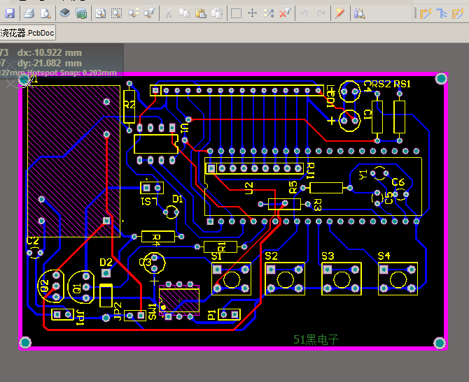

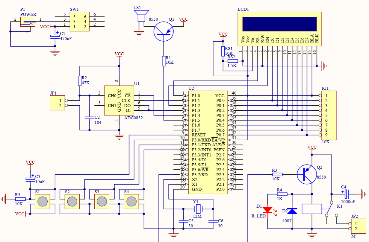

2019年12月24日 | 单片机自动浇花器
2019-12-24 来源:51hei
自动浇花系统采用51单片机+LCD1602液晶+土壤传感器+继电器+ADC0832+水泵设计而成。
系统三个按键分别是:系统复位键、设置键、加键、减键。
1、土壤干湿度传感器实时给单片机传输信号。
2、按键设置土壤干湿度阈值,实现土壤水分的动态控制。
3、液晶实时显示土壤湿度情况,所设置的阈值,直观明了。
4、ADC0832将模拟信号转换成数字信号传给单片机。
按键调节上下限值,LCD1602实时显示土壤湿度值,并显示上下限值。土壤检测传感器检测湿度值低于下限时,蜂鸣器报警并驱动水泵浇水,湿度值高于上限时停止浇水。
