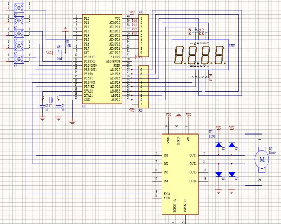

直流电机PWM调速方案
方案说明:直流电机PWM调速系统以AT89S52单片机为控制核心,由命令输入模块、LED显示模块及电机驱动模块组成。采用带中断的独立式键盘作为命令的输入,单片机在程序控制下,定时不断给L298直流电机驱动芯片发送PWM波形,H型驱动电路完成电机正,反转和急停控制;同时单片机不停的将PWM脉宽调制占空比送到LED数码管完成实时显示。

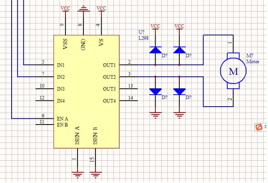

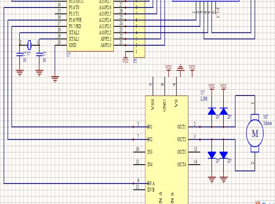

    这里利用定时计数器让单片机P2口的P2.6、P2.7引脚输出占空比不同的方波,然后经驱动芯片L298放大后控制直流电机。驱动芯片的输入电压是两引脚的电压差,在调速时一根引脚线为低电平,另一个引脚产生调速方波,这样两个引脚的电压差就可通过控制其中一个引脚来控制。当需要改变电机转动方向时,两个引脚的输出相反。
    定时计数器若干时间(1us)中断一次,就使P2.6或P2.7产生一个高电平或低电平。直流电机的速度分成100个等级,因此一个周期就有100个脉冲,周期为一百个脉冲的时间,速度等级对应一个周期的高电平脉冲的个数。占空比为高电平脉冲个数占一个周期总脉冲个数的百分数。一个周期加在电机两端的电压为脉冲高电压乘以占空比。占空比越大,加在电机两端的电压越大,电机转动越快。电机的平均速度等于在一定的占空比下电机的最大速度乘以占空比。当我们改变占空比时,就可以得到不同的电机平均速度,从而达到调速的目的。精确的讲,平均速度与占空比并不是严格的线性关系,在一般的应用中,可以将其近似看成线性关系。

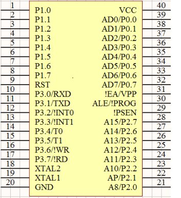

4.2  AT89S52的简介
4.2.1 AT89S52主要性能
AT89S52是一种低功耗、高性能CMOS8位微控制器,具有8K 在系统可编程Flash 存储器。使用Atmel 公司高密度非易失性存储器技术制造,与工业80C51   产品指令和引脚完全兼容。片上Flash允许程序存储器在系统可编程,亦适于常规编程器。在单芯片上,拥有灵巧的8 位CPU 和在系统可编程Flash,使得AT89S52为众多嵌入式控制应用系统提供高灵活、超有效的解决方案。
与MCS-51单片机产品兼容;8K字节在系统可编程Flash存储器;1000次擦写周期;全静态操作:0Hz~33Hz;三级加密程序存储器;32个可编程I/O口线;三个16位定时器/计数器;八个中断源;全双工UART串行通道;低功耗空闲和掉电模式;掉电后中断可唤醒;看门狗定时器;双数据指针;掉电标识符。

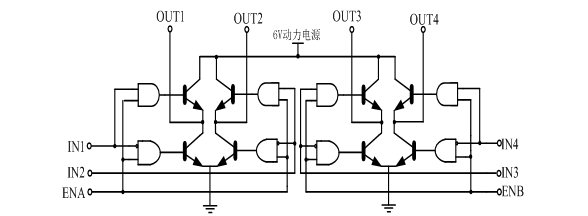

   L298是SGS公司的产品,L298N为15个管角的单块集成电路,高电压,高电流,四通道驱动,设计用L298N来接收DTL或者TTL逻辑电平,驱动感性负载(比如继电器,直流和步进马达)和开关电源晶体管。内部包含4通道逻辑驱动电路,其额定工作电流为 1 A,最大可达 1.5 A,Vss 电压最小 4.5 V,最大可达 36 V;Vs 电压最大值也是 36 V。L298N可直接对电机进行控制,无须隔离电路,可以驱动双电机。
4. 3.2 L298内部的原理图
4. 3.3 L298 引脚符号及功能

当使能端为高电平时,输入端IN1为PWM信号,IN2为低电平信号时,电机正转;输入端IN1为低电平信号,IN2为PWM信号时,电机反转;;IN1与IN2相 同时,电机快速停止。当使能端为低电平时,电动机停止转动。
在对直流电动机电压的控制和驱动中,半导体功率器件(L298)在使用上可以分为两种方式:线性放大驱动方式和开关驱动方式在线性放大驱动方式。
半导体功率器件工作在线性区优点是控制原理简单,输出波动小,线性好,对邻近电路干扰小,缺点为功率器件工作在线性区,功率低和散热问题严重。开关驱动方式是使半导体功率器件工作在开关状态,通过脉调制(PWM)来控制电动机的电压,从而实现电动机转速的控制。

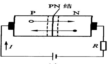

LED(Light Emitting Diode),发光二极管,是一种固态的半导体器件,它可以直接把电转化为光。LED的心脏是一个半导体的晶片,晶片的一端附在一个支架上,一端是负极,另一端连接电源的正极,使整个晶片被环氧树脂封装起来。半导体晶片由两部分组成,一部分是P型半导体,在它里面空穴占主导地位,另一端是N型半导体,在这边主要是电子。但这两种半导体连接起来的时候,它们之间就形成一个“P-N结”。
  当电流通过导线作用于这个晶片的时候,电子就会被推向P区,在P区里电子跟空穴复合,然后就会以光子的形式发出能量,这就是LED发光的原理。而光的波长也就是光的颜色,是由形成P-N结的材料决定的。除半导体激光器外,当电流激励时能发射光学辐射的半导体二极管。严格地讲,术语LED应该仅应用于发射可见光的二极管;发射近红外辐射的二极管叫红外发光二极管(IRED,Infrared Emitting Diode);发射峰值波长在可见光短波限附近,由部份紫外辐射的二极管称为紫外发光二极管;但是习惯上把上述三种半导体二极管统称为发光二极管。

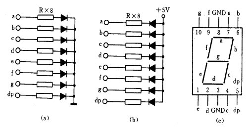

4. 4.2 LED七段数码管的结构
          共阴极                    共阳极                   管脚图
其中:图(a)为共阴极结构,8断发光二极管的阴极端连接在一起,阳极端分开控制,使用时公共端接地,要使哪根发光二极管,则对应的阳极端接高电平。图(b)为共阳极结构,8端发光二极管的阳极端连接在一起,阴极端分开控制,使用时公共端接电源。要使哪根发光二极管,则对应的阴极端接地。其中7段发光二极管构成7笔的字形“8”,1根发光二极管构成小数点。图“c”为引脚图,从a-g引脚输入不同的8位二进制编码,可显示不同的数字或字符。通常把控制发光二极管的7(或8)位二极管编制称为字段码。不同数字或字符其字段码不一样,对于同一个数字或字符,共阴极连接和共阳极连接的字段码也不一样,共阴极和共阳极的字段码互为反码。

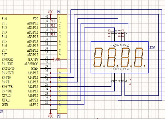

4. 4.4 LED数码管和单片机的连接
电路的接法决定了必须采用逐位扫描显示方式。即从段选口送出某位LED的字型码,然后选通该位LED, 并保持一段延时时间。然后选通下一位,直到所有位扫描完。

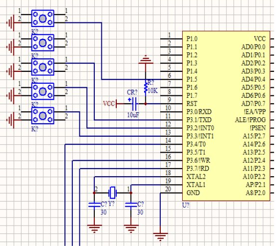

4.5.2独立式键盘
独立式键盘的按键相互独立,每个按键接一根I/O口线,一根I/O口线上的按键工作状态不会影响其它I/O口线的工作状态。因此,通过检测I/O口线的电平状态,即可判断键盘上哪个键被按下
4.5.3独立式键盘与单片机的链接

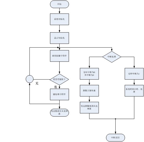

    直接应用AT89S52的软件方法实现PWM信号输出,这比硬件实现PWM信号成本低。限制少。实现便捷。其流程图如下所示。
5.1流程图
5.1.1主程序流程图
图5.1系统主单片机总程序框图
