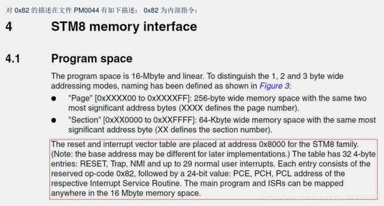

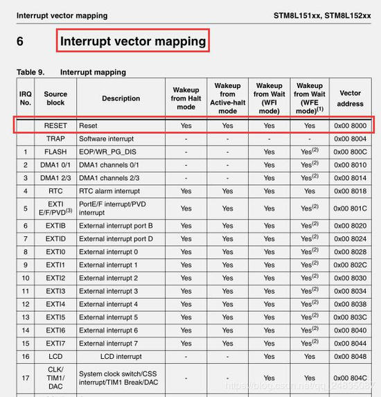

下图摘自datasheet,可见0x8000存的是Reset复位中断向量,单片机每次上电或者复位都先执行复位中断,也就是从0x8000开始执行。
我们先来讲STM8的中断,假设此时来了DMA1channels0的中断,通过上表我们知道DMA1channels0的中断的中断向量存放在0x8010地址,此硬件会把PC指针强制=0x008010,也就是从这个地址里取指令执行,而这个地址里放了什么呢?没错就是放了0x82+offset(offset就是DMA1channels0的中断服务程序的入口地址),那么这个0x82是什么呢?根据手册可知,0x82是内部指令,意思是跳转到后面的地址执行。
在stm8中,0x82后面会跟着24位的地址(PCE+PCH+PCL),cpu最大寻址2^24=16M空间
0x82+offset就是跳到offset这个地址执行,offset就是DMA1channels0的中断服务程序的入口地址,这不就是执行DMA1channels0的中断服务程序的意思么?而且这个地址肯定在本程序的范围内,假设这个程序是4KB(0x8000~0x9000),所以这个地址的范围一定是0x8080~0x9000。

前面讲了很多废话,现在言归正传。Bootloader程序是我们自己需要写的,这个程序主要完成的功能是接收第二个程序的Bin文件,并且写入Flash,然后跳转到第二个程序。这时候,Flash里是有两个Bin文件,也就是有两个中断向量表,这本身没有问题,问题是当发生中断(不管哪个程序)时,PC指针总会指向第一个中断向量表相应的中断向量的地址,比如此时发生了DMA1channels0的中断,此硬件会把PC指针强制=0x008010,从这个地址里取得DMA1channels0的中断服务程序的入口地址,那么问题来了,如果此时是第二个程序发生了DMA1channels0中断,而你的DMA1channels0中断服务程序肯定是在第二个程序里写的,所以DMA1channels0的中断服务程序的入口地址也在第二个程序范围内,准确的说是在你这个程序的起始地址+0x0010的地址里,概括的说就是,你的程序的中断服务程序的入口地址一定是在你的程序中断向量表对应的中断向量里,但是发生中断时,PC指针不会指向你的中断向量表,而是指向(0x8000~0x8080)这段地址存放的中断向量表,为什么?(因为STM8中断向量表固定在这里,并且不可以映射到别的地址,这是硬件决定的!!!)
有什么办法可以让我的程序发生中断时,PC指针指向我的中断向量表呢?于是我们想到了0x82这个内部操作码,0x82+offset不是跳到offset这个地址执行么?再假设此时来了DMA1channels0的中断,bootloader程序DMA1channels0中断向量地址是0x8010,你的程序DMA1channels0中断向量地址是0xA010(假设你的程序是从0xA000开始存放),此时PC指针一定等于0x8010,这时候我们就要想办法让它跳到0xA010,于是我们在0x8010这个地址放入:0x8200A010,那么是不是又令PC指针跳回了我们的中断向量表,然后在0xA010这个地址存放的是我们程序的DMA1channels0中断服务程序的入口地址,这样我们的APP就可以随便使用中断了,但是缺点是Bootloader程序中就不能用中断了。

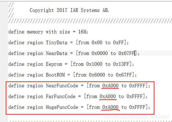

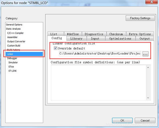

用户APP只需要需要改下icf文件
D:IAR for STM8stm8config(你的IAR安装位置)
在这里面可以看到好多.icf后缀的文件,然后选择一个和芯片一致的,我就选择lnkstm8l152c6.icf,复制到我们的工程里面,再在IAR里面如下设置
在这个override default 中选择刚刚复制到工程下的icf文件!!!
然后在工程中打开这个icf,并作以下修改
改划线的部分就行了,我的APP起始地址是0xA000。

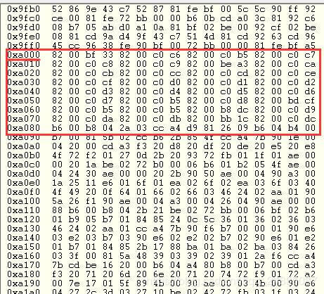

四、FLash
下图是第一个程序在Flash中的位置,也就是bootloader程序,可以看出,是从0x8000开始存放的。
下图是app程序在Flash中的位置,可以看出是从0xA000开始存放的

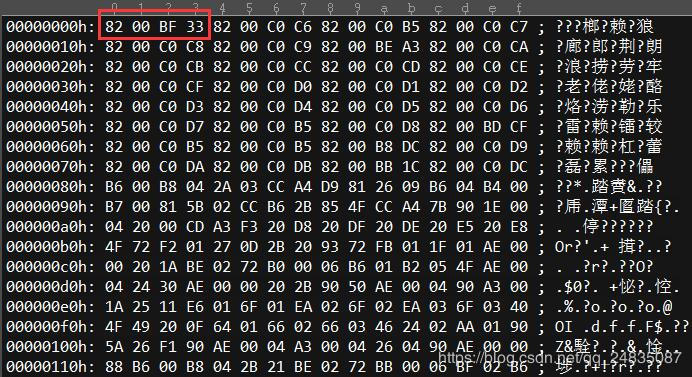

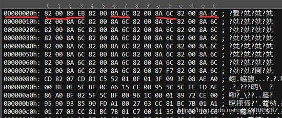

stm8L 编译结果Bin文件分析
1.icf文件未改动,Flash起始地址0x8000  编译成bin结果如下:
0x8000~0x8003  82 00 89 EB   所以复位中断服务程序的入口地址是0x89EB
这个地址是编译器规划的,它始终在我们规定的Flash起始地址之后!
2.icf文件中的Flash起始地址改为:0xA000   编译成bin结果如下:
0x8000~0x8003 82 00 BF 33 所以中断服务程序的入口地址是0xBF33
