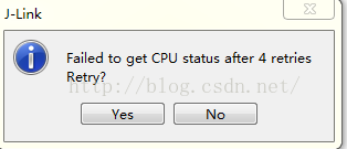

IAR设置的下载链接方式 与 板子的实际环境不统一,同样报错:"Failed to get CPU status after 4 retries retry?"

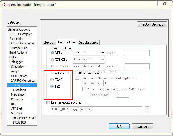

我的板子下载接口SWD方式,对应的IAR设置如下:
新建的IAR工程,莫名进入App_Fault_ISR异常处理程序:
之前移植的ucos-III,带着ST的V3.5库,稍微动一些代码,就会进入App_Fault_ISR,然那些代码与内存数据结构并无关系,着实郁闷。。。
多方比对,调试+++,定位到IAR设置问题。最后找到options-Debugger-download这块。
常规设置如下:
试着理解下这几项的含义,跑偏勿怪。。。
