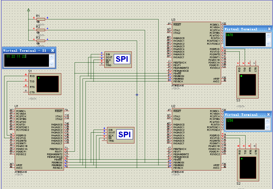

在我的例子中有一个主机,两个从机
进行如下通信【数据中的0(ascii码)和空格不计】
发送至1号从机 1 ,2
发送至2号从机 3 ,4
发送至1号从机 5 ,6
发送至2号从机 7 ,8
从机1收到数据后回传 1
从机2收到数据后回传 2

下面为proteus下的截图
