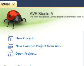

2020年01月07日 | 基于AVR Studio5.1的工程项目文件创建
2020-01-07 来源:eefocus
打开软件后,找到New Project (单击左键)
出现下面对话框
按照按图中的标记进行选择,名称和路径自己更改,设置完成后点确定。进入单片机选型对话框,从中找到自己所用的单片机型号
单击OK
这样就完成了一个简单工程的创建。

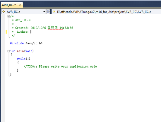

如图所示在AVR_IIC.c 源文件中就可以编写自己的代码了。
当你打开刚才所指定的路径时会有以下文件:
