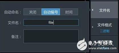

设置文件名
选中“文件名”,显示以下菜单,见图 2。
示波记录仪波形数据存储
图2 文件名设置
1、设置自动命令
OFF: 关闭自动命名功能,将使用在文件名菜单设置中的常规文件名( 最多 32 个字符,不能为空 ),当保存目标文件夹里有相同文件名的文件时,不能保存数据;
自动编号 : 常规文件名(最多32个字符,可以为空)后自动添加 4 位数字 (0001~9999 之间 )作为完整文件名,如file_0001;
日期 : 常规文件名(最多32个字符,可以为空)后添加保存文件时的日期(年月日)和时间(时分秒毫秒)作为完整文件名,如file_20190101_083000_999;
设置注释 ;
保存文件时最多可以添加 200 字的注释,也可以不添加注释,注释中可以使用所有字符,包括空格。导出CSV文件可以看到注释内容。

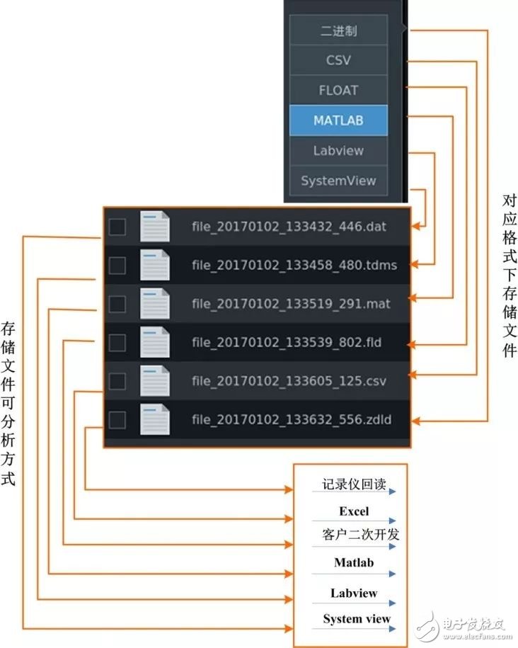

选择文件格式
示波模式可以将储存在采集内存中的采样数据保存为以下格式。记录模式除二进制类型,其他文件格式都可以选择保存。

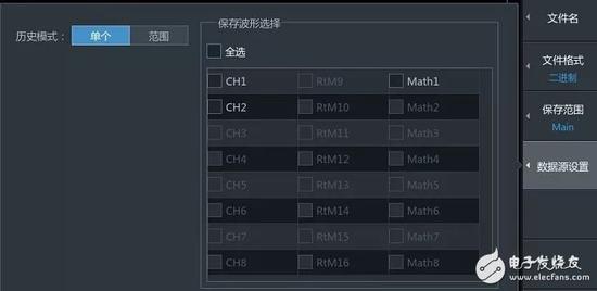

选择要保持的波形
可以从通道CH1~CH16和数学运算通道Math1~Math8中选择要保存的波形。选好通道后,该通道波形将被保存;
历史模式设为“范围”时,将不能保存数学运算波形。如要保存数学运算波形,请将历史设为“单个”;
如要保存某个波形,历史模式请勿选择“范围”。

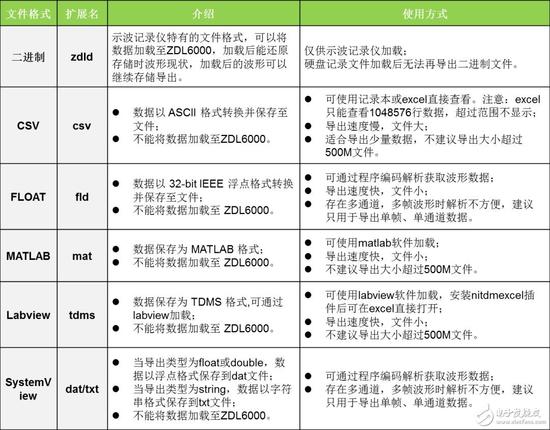

当设置完存储参数,按下“执行保存”即可导出执行格式,指定范围数据到文件。不同文件格式使用说明见表 1。
表1 不同文件格式使用说明
示波记录仪波形数据存储
建议
优先使用二进制格式保存数据。如果需要直接查看数据,可导出成csv,labview格式, 然后在电脑端用excel查看。如果需要对数据做二次分析,可导出成非二进制和csv格式,然后在电脑端用对应软件处理。
