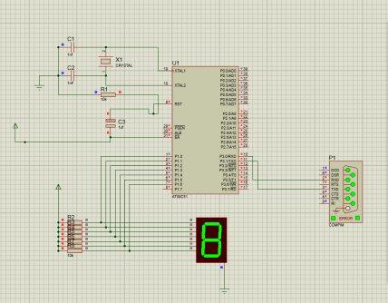

2.5硬件电路图
图2-4 硬件总电路图

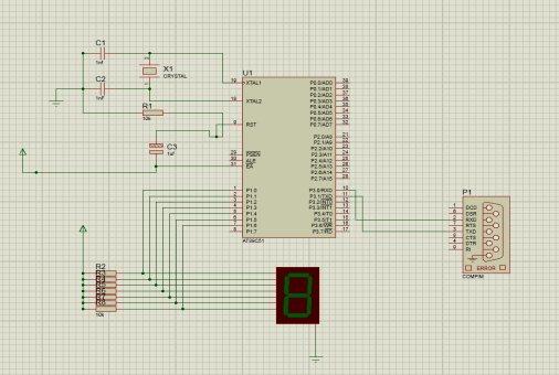

首先在protues中画出如下电路图
图4-1仿真开始电路图

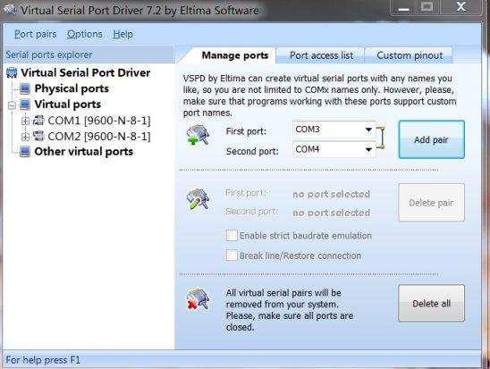

打开虚拟串口软件,建立COM1和COM2为相互连接的一对端口。
单击添加端口,即可完成端口添加。
单击添加端口,即可完成端口添加。
图4-2 建立虚拟端口

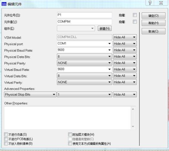

接下来对串口进行设置,设置内容如下:
图4-3 串口设置

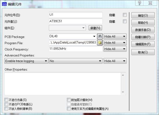

对51单片机设置
图4-4  AT89C51单片机设置

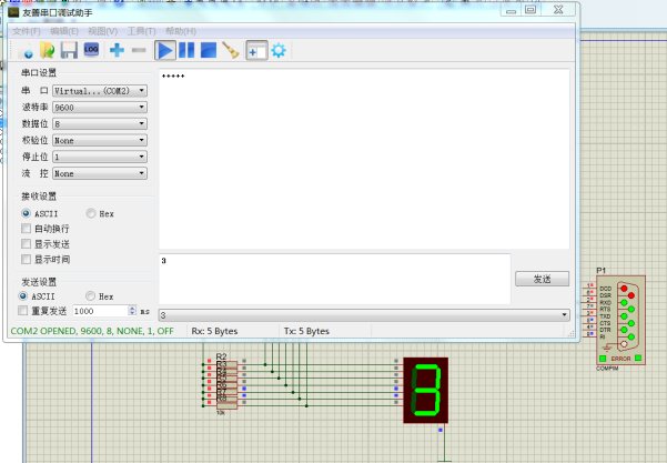

启动友善串口助手,选择COM2发送数据。向单片机发送数字3,观察单片机仿真结果。
图4-5 仿真结果
