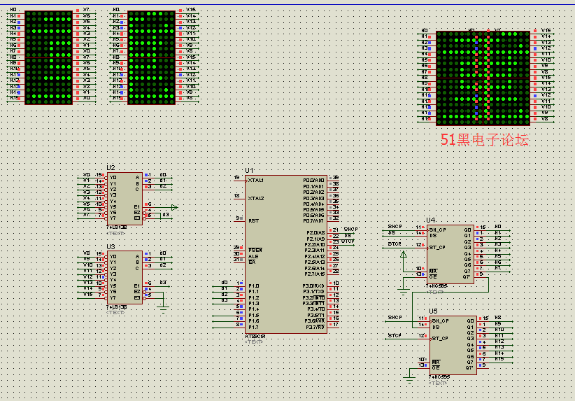

单片机16*16点阵仿真原理图如下
点阵由于电流比较大不能直接接单片机所以用74hc595驱动串转并芯片,还可以实现用很少的io口来控制.
