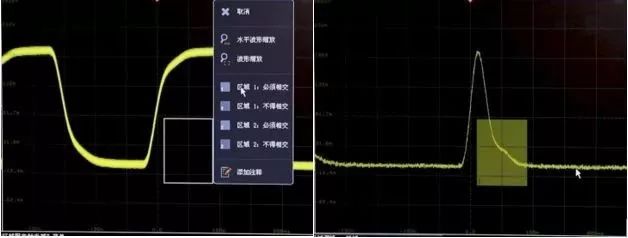

现在示波器一般都支持数十种不同的触发模式,比如基本的边沿触发,脉宽触发,以及高级的码型触发,矮脉冲触发等;是德科技还提供有最智能的区域限定触发(既画图触发),能够让你快速触发任何看到的异常。
但是在实际使用示波器解决电路板问题时,我们常常并不知道是什么样的异常信号造成板子的工作不正常,今天我们给大家介绍如何利用示波器模板(Mask)功能触发所有未知的异常波形。

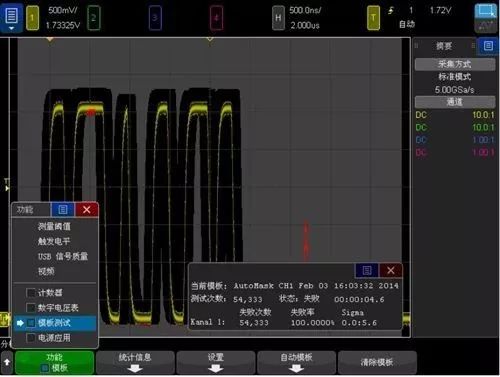

模板测试是一种验证波形与一组特定参数相容性的方法,可以记录和自动保存所有不满足模板设定条件的波形。其使用的方法和步骤如下:
1、合理配置示波器和测试板,以显示正常情况下的波形。
2、按下 [Analyze] 分析键。
3、按下功能,然后选择模板测试。
4、再次按下功能以启用模板测试。
5、按下功能,然后选择模板测试。
6、再次按下功能以启用模板测试。
7、调整模板的水平公差 (± Y) 和垂直公差 (± X)。可使用格线分度或绝对单位 (伏特或秒)调整这些公差,使用单位软键可选择这些单位。
8、按下创建模板软键,将创建模板并开始测试。
运行一段时间的模板测试后,当发现异常信号时,示波器会将其显示为红色,并且可以设置自动将异常波形保存到U盘中。
通过模板测试,我们已经清楚的知道了异常信号的形状和特点,此时再通过是德科技独有的区域触发功能就可以迅速的设定触发把这个异常波形单独隔离出来。
这就是我们今天所讲的使用模板也发现异常信号,然后通过区域触发快速的捕获异常信号,通过这两个功能,能够快速提高您解决偶发异常的效率。
