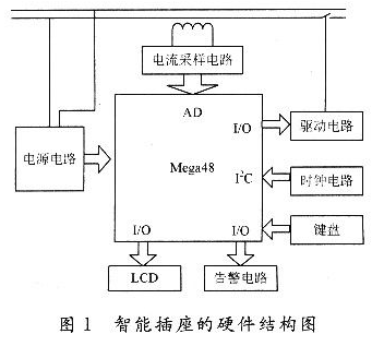

1.1 智能插座的硬件结构
计算机智能节能插座的硬件结构图如图1所示。该控制器以AVRmega 48为控制核心,外围电路主要由电流采样电路、模/数转换参考电压电路、状态显示电路、键盘输入电路和实时时钟构成。电流采样电路用于检测计算机的运行状态和过流保护;数/模转换参考电压电路为电流的采样提供参考;状态显示电路表明插座当前的运行状态;键盘输入实现普通插座与智能插座的切换、设置待机临界电流值、设置分段开关的时间点。计算机主机运行状态通过主机接口的电流互感器检测,过流保护通过另一互感器检测,当电流大于额定电流一定时间时切断受控插座的电源,对外设起到保护作用。由于互感器的感应电流较小,在数/模转换过程用对参考电压的要求较高,该设计采用带隙恒压源TL431作为A/D转换的参考电压。不同的计算机主机的待机电流可能不同,因此通过外部键盘可以采样待机电流为临界值,同时可以设置插座作为普通插座使用;RTC时钟由PCF8563构成。
AVR单片机实现智能插座节能的设计
1.2 AVR单片机
AVR微处理器是Atmel公司的8位嵌入式RISC处理器,具有高性能、高保密性、低功耗等优点,程序存储器和数据存储器可独立访问的哈佛结构,代码执行效率高。该系统采用的mega 48v处理器包含有4 KB片内可编程FLASH程序存储器;512 B的E2PROM和512B RAM;同时片内还集成了看门狗;8路10位ADC;3路可编程PWM输出;具有在线系统编程功能,片内资源丰富,集成度高,使用方便。使用AVR mega48V可以很方便地实现外部输入参数的设置、电流检测、工作状态的指示等。

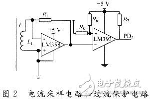

1.3 电流采样电路
该设计采用电流型电流互感器采样交流电流,一路采样主机接口电流实现开关控制,另一路采样受控接口电流实现过流保护(见图2)。电流互感器的输出信号经过I-V变换后用mega 48采样,根据互感器的变比系数可以计算出电流的有效值。I-V变换的输出电压经过比较器后,若达到过流极限(设定为10 A)则触发外部中断,经过中断程序处理判断是否达到过流值并执行过流保护动作。

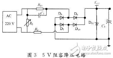

1.4 电源电路
单片机的工作电压和继电器的线圈侧电压为5 V直流电压,考虑成本和空间因素,采用阻容降压的方式产生。如图3所示。
AVR单片机实现智能插座节能的设计
图3中:C3为CBB降压电容;_R13在电源断开后为C3提供放电回路;R4为限流电阻;经过全波整流后D11将电压箝位在5.1V。C3在电路中的容抗XC为:XC=(1/2)πfc,电流,为了满足继电器吸合时的电流要求,取C3的值为1μF,最大电流可以达到100 mA以上。由于为非隔离电源,使用过程中零电位不能与大地相连。

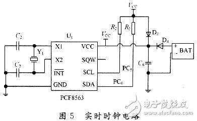

1.8 实时时钟电路
实时时钟电路为定时开关提供精确的时间。用CR2025镍氢纽扣电池作为PCF8563的后备电池(见图5)。
