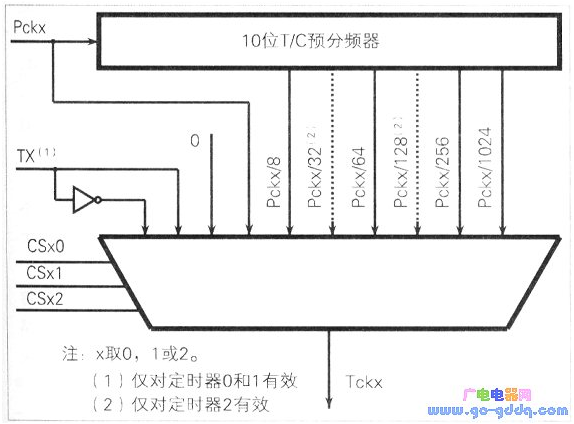

ATMEAG16L的定时/计数器时钟是可以选择的。它的时钟部分包括预分频器和一个多路选择器。预分频器可被认为是一个有多级输出的分频器。ATMEAG16L用一个10位的计数器把输入时钟分为4种可选择的分频输出。多路选择器可设置使用某一个分频输出,或者不使用分频输出和使用外部引脚输入时钟,下图为预分频器的基本结构。

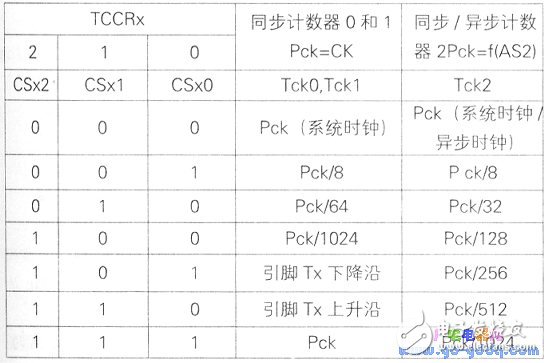

1.使用系统时钟这种情况下使用系统时钟作为预分频器的输入,不过系统时钟的频率一般比较高,所以一般只能实现比较短的定时。预分频比可通过设置TCCRx的CSx2、CSx1和CSxO来选定下。表给出一个预分频设置值和分频比关系。

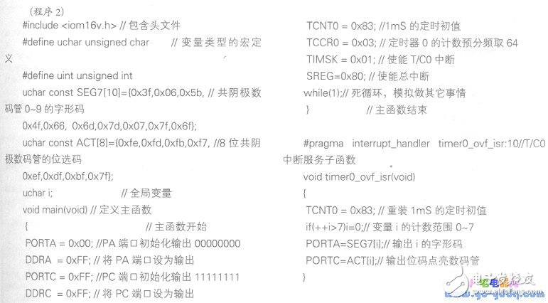

2.定时/计数器0的中断实验之前的数码管扫描都是点亮数码管后再延时一段时间(如1ms)来实现的,如果CPU要处理的事情很多会造成编程困难或显示闪烁。现在使用定时/计数器0的中断处理来实现数码管的扫描,那么编程会轻松许多。
在我的文档中新建一个acl0的文件夹。建立一个Ac1O.prj的工程项目,最后建立源程序文件ac1O.c。输入下面的程序(程序2)。
编译通过后,将ac1O.hex文件下载到AVR单片机综合试验板上进行实际演示。注意,标示“LED-MOD-DISP”及“LEDMOD-COM”的双排针应插上短路块。我们可看到,8个数码管从低位(右)至高位(左)稳定地显示O~9这8个数。

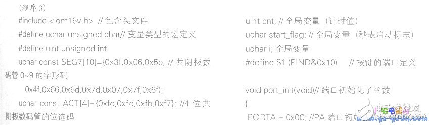

3.4位显示秒表实验 在体育课或田径比赛时,老师经常会使用秒表来记录同学们的成绩。这里,我们也来做一个秒表的设计实验。我们使用INTO键进行计时的开始#停止。使用S1键作计时值的清除。
在我的文档中新建一个ac11的文件夹。建立一个ac11.prj的工程项目,最后建立源程序文件ac11.c。输入下面的程序(程序3)。
编译通过后,将ac11.hex文件下载到AVR单片机综合试验板上进行实际的操作演示。注意,标示“KEY”、“LEDMOD_DISP”、“LEDMOD_COM”及“INTO”的双排针应插上短路块。接通5V电源后,右边4个数码管显示0000,按动“INTO”键,数码管开始显示增加的计时值。再按一下“INTO”键,数码管显示停止的计时值。此时按下S1键,可清除计时值。

DDRA = OxFF;//将 PA端口设为输出
PORTC = OxFF;//PC端口初始化输出 1 1 1 1 1 1 1 1DDRC = OxFF;//将 PC端口设为输出
PORTD = OxFF;//PD 端口初始化输出 1 1 1 1 1 1 1 1DDRD = OxOO;//将 PD 端口设为输入
void TImerO_init(void)//定时器0初始化子函数{
TCNTO = Ox83;//1 mS 的定时初值
TCCRO = OxO3;//定时器 0的计数预分频取64
#pragma interrupt_handler TImerO_ovf_isr:1 0//定时器0中断服务子函数
void timer0_ovf_isr(void)
SREG=Ox80;//重新开放总中断,确保计时准确TCNTO = Ox83;//重装 1mS 的定时初值
if(++i》3)i=0;//变量 i的计数范围 O~3
switch(i)//根据 i的值,点亮4个数码管
case 0: PORTA= SEG 7 [cnt% 1O]; PORTC= ACT [i];brea k;
case 1 : PORTA= SEG 7 [(cnt/ 10)% 1O]; PORTC= ACT[i]; break;
case 2: PORTA= SEG 7 [(cnt/ 100)% 10];0x80;PORTC= ACT [i]; break:;
case 3: PORTA= SEG 7 [cnt/ 1000]; PORTC= ACT [i];break;
default: break;
void timer1_init(void)//定时器 1 初始化子函数{
TCNT1H = OxD8;//1OmS 的定时初值
TCNT1L = Ox F0;
#pragma interrupt_handlef timerl_ovf_isr:9//定时器1 中断服务子函数
void timer 1_ovF-isr(void)
TCNT川= OxD8;//重装 1OmS 的定时初值
TCNT1L = Ox F0;
if (++cnt》9999)cnt=0;//计时范围 O~9999 ( 即0-99.99S)
#pragma interrupLhandlerintO_isr:2//INTO 中断服务子函数
void into-isr(void)
if(cnt《1 0)start_flag=Oxff;// 如果计时末开始,则置启动标志为 0xff
else start_flag=OxOO;//如果已经计时,则置启动标志为 OxOO
void init_devices(void)//芯片的初始化子函数{
Port_init();//端口初始化
timerO_init();//定时器0初始化
timer1_init();//定时器 1 初始化
MCUCR = OxO2;//INTO为下降沿触发
GICR = Ox40;//使能 INTO 中断
TIMSK = OxO5;//使能TO、T1 中断
SREG=Ox80;//使能总中断
void sCAN_sl(void)//扫描按键S1 子函数
if(S1 ==0)cnt=0;//如果S1 键按下,则清除计时值}
void main(void)//定义主函数
init_devices();//芯片的初始化
while(11 //无限循环
if(sta rt_flag==0xff)TCCR1 B = OxO2;//如果启动标志为 Oxff,启动定时器 1
if(start_flag== Ox O0){TCCR 1 B = Ox O0; scan_s1 ();}//如果启动标志为 0xOO,
//则关闭定时器 1 再调用
扫描按键S1 的子函数
//无限循环结束
//主函数结束
