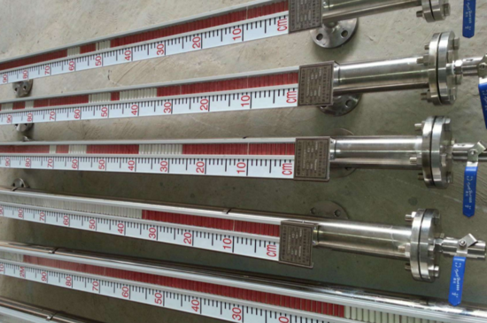

磁翻板液位计的优点在于它是经过浮力原理和磁性耦协作用研制而成。全过程丈量无盲区,显现醒目,读数直观,由于磁翻板液位计可以做到高密封、防走漏,工作人员在搜集丈量数据时能够不与液体介质直接接触,能用于高温、防爆、防腐、食品饮料等场所、不只可以就地显现,配上SK系列液位变送器可将液位。界位信号转换成二线制4~20mADC的规范信号,完成远间隔检测、指示、记载与控制,加上远传安装后呵以完成丈量数据的远传显现与控制,配上液位报警、控制开关,可完成液位或界位的上下限报警和控制,本文针关于磁翻板液位计在配置远传安装方面客户经常会咨询的几点问题,以及丈量时可能会遇到的假液位状况予以扼要引见,希望对各位在运用时遇到的相关问题有所协助。
磁翻板液位计的安装要求
磁翻板液位计配有远传配套仪表时需做到如下几条:
(1)紧贴液位计主导管,并用不锈钢抱箍固定(禁用铁质);
(2)感应面应面向和紧贴主导管;
(3)零位应与液位计零位指示处在同一程度线上;
(4)与显现仪表或工控机之间的连线zui好单独穿维护管敷设或用屏蔽二芯电缆敷设;
(5)接线盒进线孔敷设后,请求密封良好,以免雨水、潮气等侵入而使远传配套仪表不能正常工作,接线盒在检修或调试完成后应及时盖上。
磁翻板液位计在长期的运用中容易呈现假液位的现象,给用户带来了几大的费事,形成假液位的缘由有以下几种:
1、首先肯定液相、气相都是通的
2、用一块磁铁,沿其外表扫一下全程,你即能够领会到会修正好。
3、假如是平安液体,先把液相放掉,执行操作2;
4、假如气相的蒸汽压较大,关闭气相伐,将管中液体压回贮罐,执行2,操作。顶装式磁翻板液位计适用于丈量各种不便于侧面装置液位计的容器,特别是公开贮槽内的液位丈量。普遍适用于石油、化工、冶金、电力、轻工及医药等行业和部门。
5、外界干扰信号过大,形成电路得到的是假的信号,不是实践丈量的信号;
6、液位计内部的波导丝毛病,比方松动,密封不好进水生锈等,形成信号失真;
7、波导丝装置不正确,信号传送失真;
8、信号处置电路毛病。
