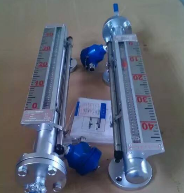

超声波液位计常见故障的问题就是顶部蓝色故障灯。结合实际列出了以下解决方法:
1.在超声波持续零液位时,顶部灯亮,输出电流是22MA。而且隔一段时间以后恢复液位时,故障就不能自动解除,需要关电重启后正常,这给客户带来不必要的麻烦甚至损失(例如晚上无人值守的时候)。
出现这种故障就是安装附件的选择问题,超声波的发射除了平面头以外,在螺纹这里也是有发射的。如果持续的零位,在加上安装件选用金属支架。超声波液位计就会识别到支架部分的信号强度大于平面头接收的信号强度。而金属支架部分与发射波之间处于盲区距离。所以超声波处于保护状态,故障灯常亮,输出22MA。
超声波液位计顶部蓝色故障灯的解决办法
解决的办法就是选用非金属支架。因为选用非金属支架后,螺纹处的发射波能穿透出去,而零点液位的回波信号会大于螺纹处的回波信号。经过上述解释与实际改进后,故障全部解决,供需双方皆大欢喜。从而进一步加强了合作。
2.经调试与重新编程后,顶部故障灯常亮,输出的电流为22MA。之所以出现这种故障情况,经实际查证,还是在编程与调试过程当中,不可以按照说明书要求。所造成的程序紊乱而自保状态。客户在调试编程超声波液位计的时候,不能等到指示灯的正常闪动,或者编程方法步骤根本不对,处在不稳定的编程调试。如果多次反复未依要求编程调试,超声波液位计将拒绝工作而自保。出现这种故障的解决方法是先将超声波液位计按要求复位,在进行重新编程。如果在未复位的情况下多次再编程,会出现以上故障。
