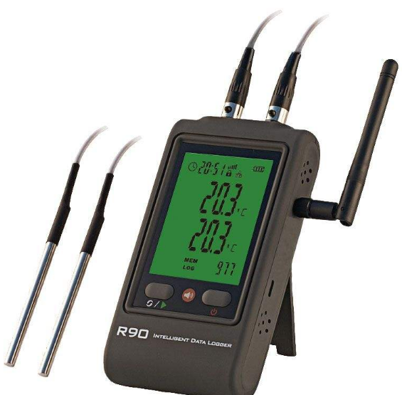

温度记录仪的发展历史
早期温度记录仪都是有纸类型的,我们称作为“有纸记录仪”
温度记录仪的分类及介绍
随着计算机和电子技术的快速发展,无纸记录仪变产生了,并因为其更准确的测量与数据记录、更方便的存储,与便捷的数据分析,市场份额快速增加。带有USB接口的无纸记录仪,更方便了数据的下载与保存。
温度记录仪种类及介绍
温度记录仪是测温仪器类型中的一种。其重要功能就是测量温度数据,并将温度数据记录保存在仪器中,通常温度记录仪还具有PC数据上传功能,配备计算机分析软件,并且计算机分析软件可以曲线分析,列表数据,保存TEXT、EXCEL、PDF等功能。
温度记录仪的英文名称:Temperature Logger
温度记录仪 一般需要具备如下基本功能:
1.测量:内置温度传感器或者可以连接外部温度传感器进行测量温度数据
2.记录存储:自动记录和存储测量的温度值;
3.数据传送功能:将保持的测量数据通过某种方式(如RS232、USB、RS485、GPRS等方式)传送到计算机
4.分析功能:通过自带的计算机分析软件对温度数据进行必要的分析
温度记录仪的划分:
1.按记录媒介分:有纸温度记录仪、物质温度记录仪。
其中有纸温度记录仪分为:长图温度记录仪、圆图温度记录仪
2.按通道分:
单通道温度记录仪、双通道温度记录仪、多通道温度记录仪
3.按体积和安装方式分:
固定式温度记录仪、便携式温度记录仪
4.按数据传输方式分:
温度记录仪(有线或者U盘)
无线温度记录仪
5.按使用次数分:
纽扣温度记录仪(使用次数1次)
一次性U盘温度记录仪(使用次数1次)
U盘温度记录仪(可重复使用)
温度记录仪的应用
医药行业:药品车间、仓库、药店、冷库等环境温度的测量记录仪
食品行业:食品车间、仓库等环境温度的观察与记录
电子行业:电子车间、洁净环境、机房等环境温度
农业研究:对植物生产环境的温度记录
其他对环境温度有观察记录要求的场合
