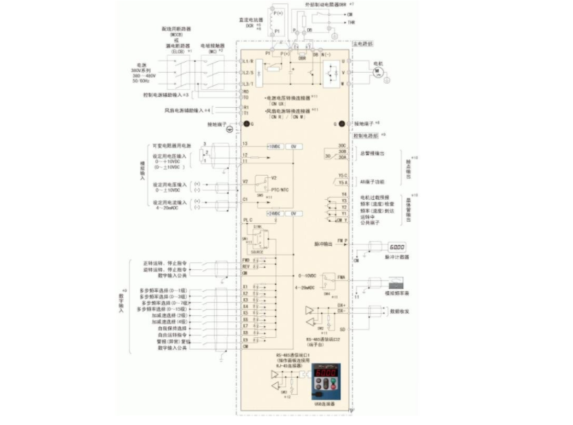

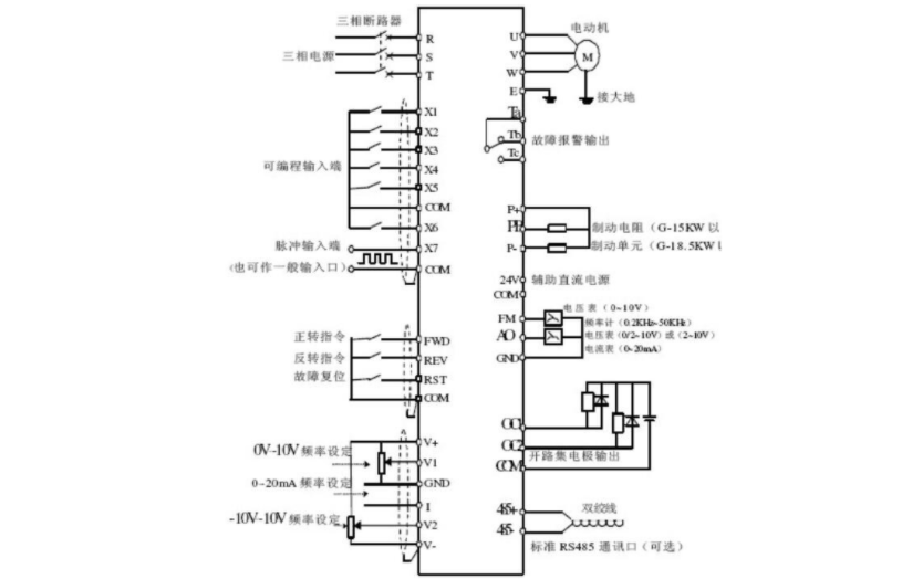

三、变频电机接线
R、S、T为输入,U、V、W为输出!如果该电机需要进得变频切换成工频运行的,那么变频输出的U、V、W就得与工频输入的U、V、W相序一致!
电机变频器的回接线路主要如下,R、S、T三个端口分别为电源进电的输入口,变频器输出端口为U、V、W这三种,它们被分别接到电动机上。当我们对电机的变频器金习惯正转的话,我们先将中间继电器和电机这两者一起接入控制输入公共端,此时正转启动,中间继电器的常开触点因为闭合而得电,此时电机正转,如果电流流失,那么电机就会停止。
在整个电机变频器的接线过程中,当然少不了对变频器参数的设定,我们要对变频器的频率、运行操作方式进行设定,除了这些基本的设定,还要对电流的最高频率和基本频率进行设定,额定电压和最高输出电压以及相关的时间都可以一并进行改变,最后还有一些数据保护、功能代码LCE监视、启动频率保持时间等等功能可以依据不同厂家的变频器类型进行后续的设定。
*1在变频器输入侧(初级侧)有配线保护,因此,请安装各变频器推荐的配线用断路器(MCCB)或漏电断路器(ELCB)(带过电流保护功能)。请勿使用推荐功率以上的断路器。
*2MCCB或ELCB是在从另外的电源分离变频器时使用的,因此,根据需要,请在各个变频器上设置推荐的电磁接触器(MC)。此外,把MC或螺线管等线圈设置在变频器的附近时,请并列与浪涌吸收器相连接。
*3即使变频器的主电源切断,也希望保持保护功能共作时的整体警报信号时,或希望操作面板进行显示时,请把本端子连接到电源上。即使不向该端子提供电源输入,变频器也可以运转。
*4通常不需要连接。高功率因子电源感应PWM转换器:与RHC系列(以下称为PWM转换器)组合时使用。
*5连接直流电抗器(DCR)选配件时,请拆下端子P1-P(+)间的短路棒后再进行连接。
*6适用电机的输出功率为75kW以上时,请务必连接直流电抗器(DCR)选配件。并且,电源变压器的功率为500kVA以上,且是变频器额定功率的10倍以上时,及在同一电源系统“有半导体负荷时”,请连接直流电抗器(DCR)
*7在7.5kW以下的变频器上的端子P(+)-DB之间,连接有内置制动电阻器。在连接了外部制动电阻器(选配件)时,请务必拆除内置制动电阻器的连接。
*8是电机的接地用的端子。请根据需要连接。
*9在控制信号线中,请使用双绞线或屏蔽线。屏蔽线请接地。为了防止噪音导致的误动作,请尽量与主电路配线分隔开,切勿放入同一个电缆槽内。(建议距离10cm以上。)出现交叉时,请与主电路配线尽可能垂直相交。
*10在端子FWD、REV以及X1~X9(数字输入),端子Y1~Y4(晶体管输出),端子Y5A/C,30A/B/C(接点输出)中记载的各种功能,显示的是出厂时所赋予的功能。
*11是主电路的切换连接器。详情请参考使用说明书。
*12是控制印刷电路板上的各种切换开关,可设定变频器的动作。
