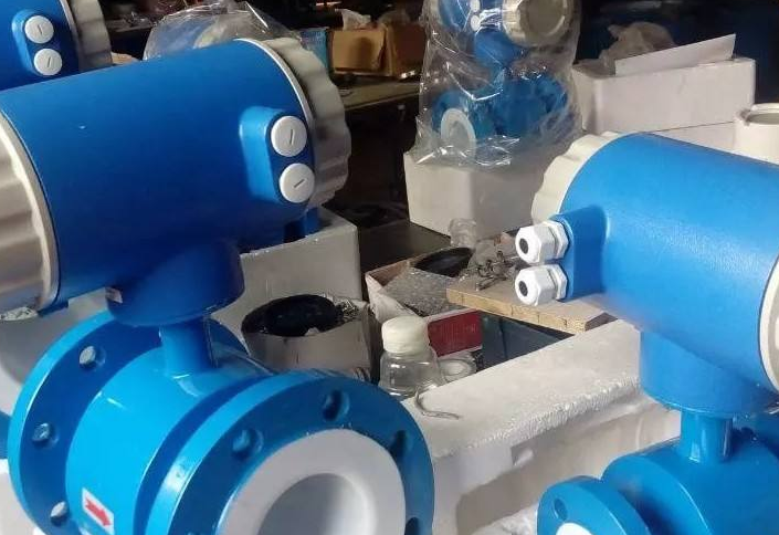

蒸汽流量计是测量蒸汽累计质量流量的专用仪表,适用于高温高压蒸汽,锅炉出口,蒸汽管网的过热蒸汽或饱和蒸汽的测量。广泛用于石油、化工、纺织、供热等需要蒸汽流量计的场合。
蒸汽流量计的正确安装条件
关于流量计的安装是其在后期使用中正常工作和测量的重要保障,安装不正确,我们在今后的测量中便无法得到准确的测量结果,严重的还会对仪表造成损坏。今天就蒸汽流量计的正确安装的一些条件为大家做简要介绍。
1、传感器应避免安装在有较强电磁场干扰、空间小和维修不方便的场合。
2、传感器应避免安装在有强烈机械振动的管道上。安装液体传感器的附近管道内应充满被测液体。
3、传感器应避免安装在有强烈机械振动的管道上。
4、传感器应安装在水平、垂直、倾斜(液体流向自下而上)的与其通径相同的管道上。传感器的上游和下游应配置一定长度的直管段,其长度应符合前直管段15~20D,后直管段5~1OD的要求。
5、被测介质含有较多杂质时,应在传感器上游直管段要求的长度以外加装过滤器。
6、直管段的内径尽可能与传感器通径一致,若不能一致,应采用比传感器通径略大的管道,误差要≤3%,并不超过5mm。
