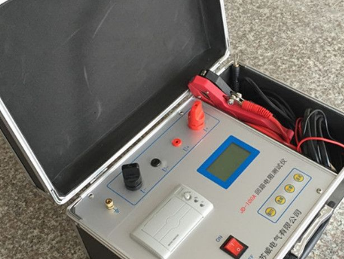

回路电阻测试仪的测试方法及特点
回路电阻测试仪的特点:
1.大电流:采用zui新开关电源技术,能长时间连续输出大电流,克服了脉冲式电源瞬间电流的弊端,可以有效的击穿开关触头氧化膜,得到良好的测试结果。
2.高稳定性:在严重干扰条件下,液晶屏zui后一位数据能稳定在±1个字范围内,读数稳定,重复性好。
3.高精度:采用双路高速16位Σ-Δ AD采样,zui新数字信号处理技术,zui高分辨力达到0.01μΩ,是目前国内*能达到0.01μΩ分辨力且十分稳定的接触电阻测试仪,性能超过了进口大电流微欧计。
4.智能化:使用进口高性能CPU,测量时系统根据信号大小自动切换量程,确保了该产品的测试准确度。过温保护电路能够在仪器超过设定温度时自动停止输出电流,确保仪器的安全使用。
5.高品质:关键部件全部采用进口元件,通过巧妙设计的温度补偿电路有效的消除环境温度对测量结果的影响,专用接插件的使用增强了抗振性能。
6.功能强大:电流可在50A,100A中自由选择,测试时间可在5s~599s内任意设定,克服了其他同类仪器无法设定测量时间或连续工作时间过短的缺陷,远远超过了其他同类仪器的性能。
目前,电力系统中普遍采用常规的 QJ44 型双臂直流电桥测量接触电阻,而这类电桥的测试电流仅 mA ,难以发现回路导体截面积减少的缺陷。在测量高压开关导电回路接触电阻时,由于受触头之间油膜和氧化层的影响,测量值偏大若干倍,无法真实的反映接触电阻值。为此,zui新电力部标准 DL/T845.4—2004《电阻测量装置通用技术条件:回路电阻测试仪》和新版检定规程 JJG1052-2009《回路电阻测试仪、直阻仪检定规程》作出对测量(隔离)开关、断路器等接触电阻的测量电流不小于直流 100A,zui小电流维持时间不低于 60S 的规定,确保试验结果准确。
本仪器操作面板采用人体工学设计,符合操作习惯,采用高频开关电源和数字电路技术,适用于开关控制设备回路电阻的测量。测试电流采用国家标准推荐的直流 100A。可在直流 100A 的情况下直接测得回路电阻,测试结果用大屏幕液晶 LCD 显示,并有数据存储、输出打印、时间设置等功能,另有 50A 档位供用户选择;自定义测试时间,zui大设定时间 599S,远大于标准规定的 60S;是国内*能达到 0.01μΩ分辨率且十分稳定的接触电阻测试仪,性能超过进口大电流微欧计。符合电力、供电部门现场高压开关维修和高压开关厂回路电阻测试的要求。
