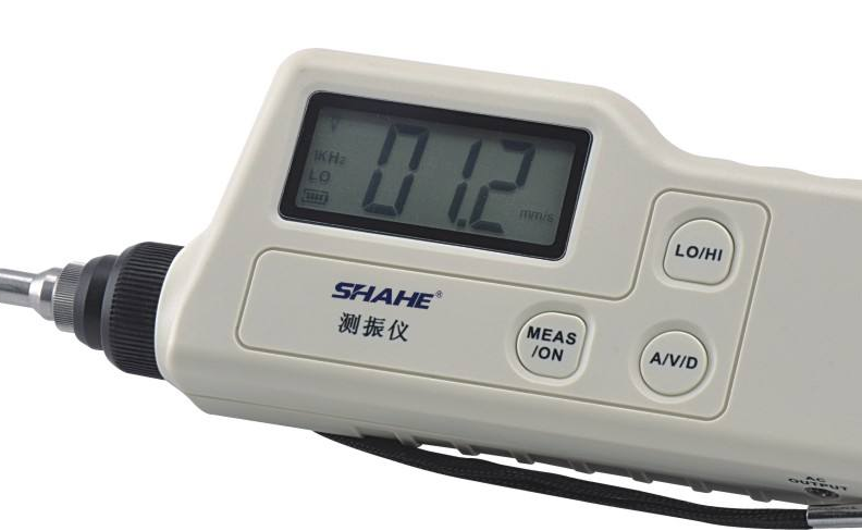

测振仪的种类有机械式、电动式和电子式。其中非接触型的电涡流式测振仪已得到广泛应用。其原理、结构与电涡流式轴向位移仪基本相同,所不同的是探头测定位置紧靠近轴承的部位,而且在测振时要求该处的轴径与轴颈的同心度在0.013mmn以内,且探头端面垂直于轴线,也就是说通过测定轴承体的振动值来反映转子的振动。

1、测点选择:利用测振仪,对主要设备的轴承及轴向端点进行测试,并配有现场检测记录表,每次的测点必须相互对应。
2、测量周期:在设备刚刚大修后或接近大修时,需两周测一次;正常运行时一个月测一次;如遇所测值与上一次测值有明显变化时,应加强测试密度,以防突发事故而造成故障停机。
通常在设备正常运行时,其检测速度值在4.5~11.2mm/s(75kW以上机组)范围为监控使用,超过7.1mm/s以上就要考虑安排大修理。这个数值的确定除考虑设备电机容量外,还要考虑工作连续性强、安全可靠性高等方面。
