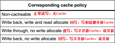

3、H7支持的Cache策略,共4种
<回写:如果Cache中有,写数据只写到Cache,不写到RAM。>
<透写:如果Cache中有,写数据也要同时写到Cache和RAM。>

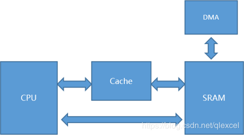

4、风险
从上面的图就看出来使用Cache的风险,因为DMA是直接与SRAM交换数据的,而CPU与SRAM之间隔了一个Cache,如果DMA更新了某个数据到SRAM,CPU要去访问,而恰好Cache中有,那么CPU就不会去SRAM中拿,就会拿到Cache中已经过时的数据。因此使用了DMA的内存区要配置为无Cache或者拿数据前清一次Cache。

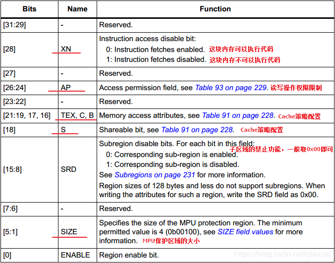

使用时把一段连续的内存区配置为一个MPU保护区域,然后再配置这个MPU保护区域的特性。比如128KB的DTCM、64KB的SRAM4、32MB的SDRAM。MPU保护区域的特性使用MPU_RASR寄存器来配置,描述如下:
1)、XN:用于控制这个MPU保护区域能否执行程序代码。
2)、AP:用于控制这个MPU保护区域的特权级和非特权级的读写访问权限。

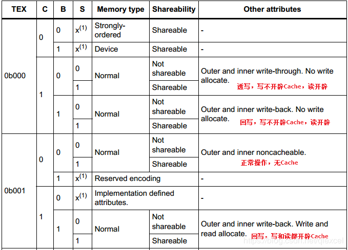

3)、TEX、C、B、S:H7支持4种Cache策略,这几位就是用来控制这个MPU保护区域使用哪一种。
S位用于解决多总线或者多核访问的共享问题,一般不要开启。
4)、SRD:这个位用于控制内存区的子区域 ,使用的是bit[15:8],共计8个bit,一个bit控制一个子区域, 0表示使能此子区域, 1表示禁止。一般情况下,取值0x00,表示8个子区域都使能。
5)、SIZE:配置这个MPU保护区域的大小。

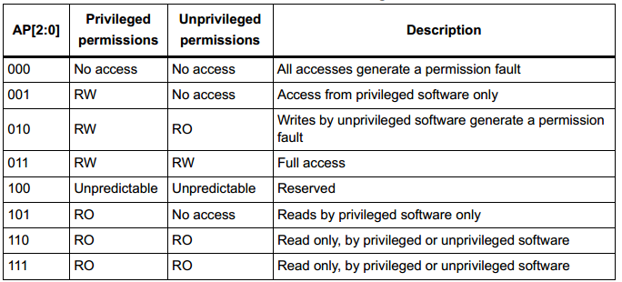

//ap:访问权限,访问关系如下:可设置的值参考:CORTEX_MPU_Region_Permission_Attributes
//0,无访问(特权&用户都不可访问)
//1,仅支持特权读写访问
//2,禁止用户写访问(特权可读写访问)
//3,全访问(特权&用户都可访问)
//4,无法预测(禁止设置为4!!!)
//5,仅支持特权读访问
//6,只读(特权&用户都不可以写)
//详见:STM32F7 Series Cortex-M7 processor programming manual.pdf,4.6节,Table 89.
