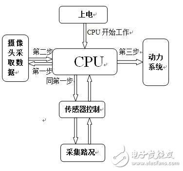

系统硬件结构框图
说明:上电之后,CPU开始工作。首先,CPU开始控制摄像头和传感器同时工作,同时采集信息,把采集回来的信息进行分析,在CPU内部进行A/D或D/A转换,然后将转换后的信息传递给舵机,使舵机在CPU的控制下进行工作。

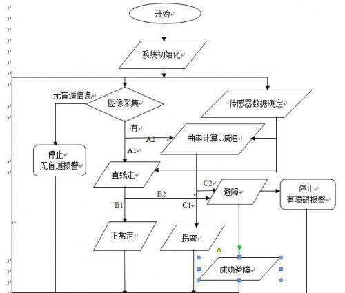

3.3 系统软件流程
基于AVR MCU实现多功能导盲车系统的设计

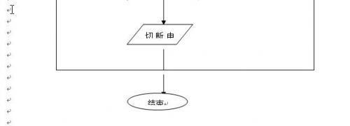

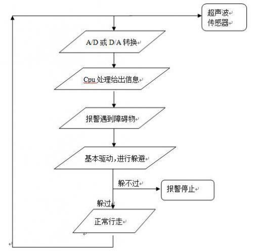

程序运行流程图
说明:A1无弯道,A2有弯道
B1无障碍物,B2有障碍物
C1拐弯,C2有障碍物
