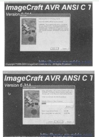

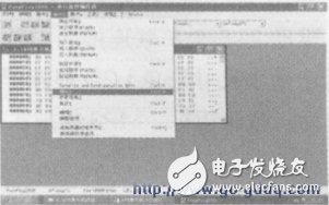

ICCAVR6.31AC语言编译器的安装在电脑中放入配套光盘,打开ICCAVR6.31A安装文件后进入安装界面(左图))安装目录可使用默认方式,将其安装在C盘的icc文件夹中(右图)。安装完成后,需进行注册才能得到无时间限制的完全版软件。注册方式如下:

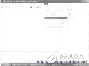

1.打开ICCAVR6.31A编译器界面,单击菜单栏Help→RegistSOFt→ware(左图),系统会提示关掉计算机的防病毒程序,单击Continue按钮进入注册界面(右图)o2.选中并复制EMailUnLOCkCode栏右侧框内的7组数值。

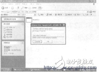

3.打开注册器,粘贴刚才复制的数值(下图)。
4.点击得到解锁码(下图)。复制该解锁码。
5.在ICCAVR6.31A编译器的注册界面的Paste(~V)theunlockcodefromImagecraft`semail栏中,粘贴入解锁码(左图),单击License按钮后再单击OK完成注册(右图)。

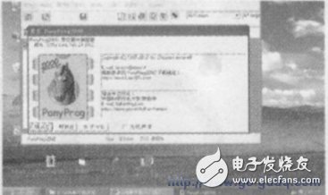

PonyProg2000下载软件的安装Prog2000软件主要用于AVR片机及PIC单片机的程序下载,在Windows95/98/ME/NT/2000/XP等操作系统上使用。双击配套光内的PonyProgV206f软件进行安装,安装过程中只需按照提示,单击Next按钮,逐步进行即可。安装完成后,还可以进行汉化,选中汉化程序包中的PonyProg2000文件(注意不要打开),然后复制,随后打开C:\ProgramFiles\PonyProg2000文件夹,直接点击粘贴。当弹出对话框提示是否需替换时,点确定,原文件即为中文版。下图为PonyProg2000的启动界面。

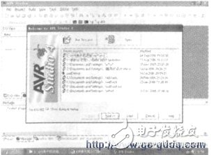

6.软件模拟仿真打开AVRStudio集成开发环境,这时出现一个欢迎进入AVRStudio的界面(下左图)。
单击Open按钮,选中acl,cof文件后点击打开,出现生成AVRStudio工程项目文件的界面后点保存,然后出现选择仿真平台的界面(下图)。

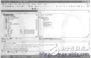

这里我们进行软件模拟仿真,DebugPlatform栏中选择AVRSimulator,Device栏选择At-megal6芯片(左图)。点击Finish后进入仿真界面(右图)。
在主菜单中打开Debug,从Debug的下拉菜单中可看到常用的仿真快捷键,这里我们选择F1O(StepOver)进行调试。

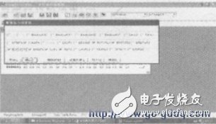

选择Debug-AVRSimulatorOptions,出现下图所示的仿真选项,我们将Frequency一项中的仿真频率改为8.OOMHz,使其与试验板的实际工作频率相符。

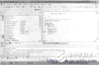

在左侧WorksPACe窗口中,存放着ATMeagl6的各种寄存器的状态值,我们将I/0ATMEGAl6前的加号展开,再将PORTB前的加号展开,将PORTB输出口打开(下图)。
鼠标在程序的光标箭头上点一下,随后按动F1O,可发现PORTB口的各寄存器会发生变化,DDRB全部为黑色(OxFF),说明方向寄存器的设置为输出方式,而随着继续按动F1O,PORTB与PINB则一会变黑(OxFF),一会儿变白(0xO0)。将Workspace窗口中的Processor前的加号展开,老下面有个StopWatch项,该项就是AVRStudio在选定时钟频率下计算出的运行时间(下图)。我们可发现,PORTB输出低电平到电平的时间间隔约0.439秒,反复循环。仿真调试通过后,关闭AVRStudio开发环境。

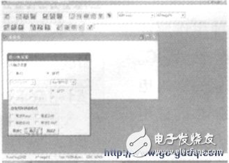

一次使用PonyProg2000下载序时)需对PonyProg2000进行设置,选择合适的下载接口方式,并对端口进行校正。PonyProg2000支持串口及并口下载,这里我们采用井口SPI方式下载程序。

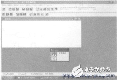

双击桌面上的PonyProg2000快捷图标运行软件(下图),出现小马头图标后点确认。
程序下载前先进行端口设置及校正。选择设置→接口设置,出现下图对话框。如果我们的电脑使用的操作系统是Windows95/98/ME,单击并行,选择AvrISPAPI,并选择LPT1;如果我们的电脑使用的操作系统是WindowsNT/2000/XP,则单击并行,选择AvrISPI/0,并选择LPT1。
然后选择设置→校正,对端口进行校正,出现下图的窗口。
单击Yes开始校正,校正完成后会有提示(下图),点OK即可。

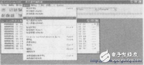

选择器件→AVRmicro→At→megal6(下图)。
选择文件→打开程序(FLASH)文件,文件类型选*HEX,装载编程文件(下图)。
