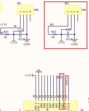

2)硬件原理图
如上图,红外接收引脚接到PB3,PB3为JTAG使用引脚,因此在代码中要注意将引脚功能切换回普通IO口。
2、本文中红外接收的流程是如何的?
答:
1)配置红外接收引脚PB3为IO上拉中断方式。
2)当红外接收头接收到红外遥控器发出的载波信号时,PB3被拉低,代码进入中断服务函数,并依次判断时序是否满足:引导码、用户码、用户反码、键码、键码反码、停止位。
如果时序正确,则获得键值。如果时序不正确,则将此数据过滤。
