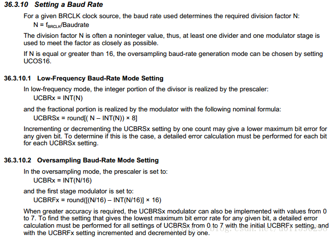

看到这一部分大家就应该比较眼熟了,有点类似32的uart初始化,但不同的是波特率部分,需要根据时钟源进行计算。这里我选择的是SMCLK,时钟配置沿袭了上一篇文章的配置,也就是SMCLK为4MHz。那么具体怎么设置呢?这里就只能参看英文手册了,这一部分截图如下

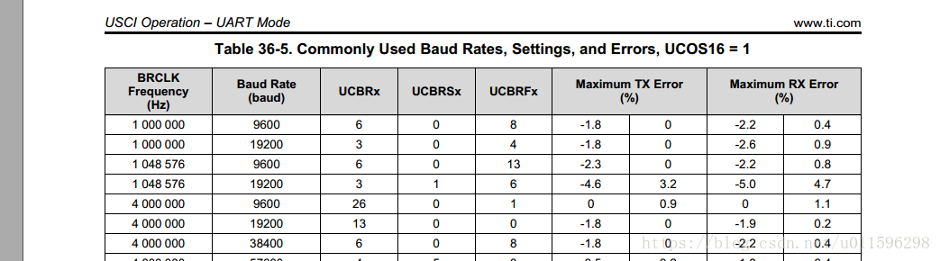

大体思路就是先计算N,然后根据N值进行后面的设置,N大于等于16可以设置为Oversampling,UCOS16 = 1;N小于16可以设置为Low-Frequency,UCOS16 = 0。UCBR, UCBRFx , UCBRSx三个寄存器可以按上述进行计算,但是TI为我们提供了不同时钟源下的取值,还是比较人性化的。下面截图部分,可以很轻松找到4MHz下9600bps的对应设置

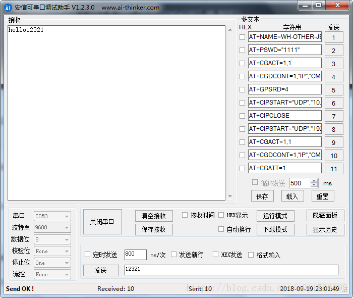

实现上位机向430发送数据,原封不动返回
