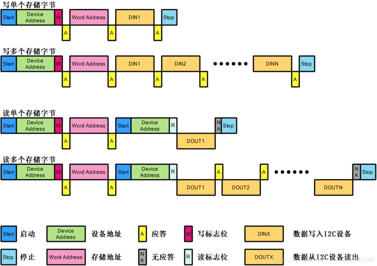

【AT24C02操作时序图】

2.写单个字节
向I2C从设备写入单个字节应该是最为简单的一个操作,因为所有的控制权都在主机手中。写单个字节实际包括了2个重要部分,一个便是写寄存器地址,另一个便是写寄存器内容。对于AT24C02而言,存储内容的字节长度为一个字节,而对于容量更大的EEPROM而言,存储地址可为两个字节。

4.读单个字节
单字节读函数是4中读写函数中最为复杂的,复杂的原因在于读最后一个字节之前就需要操作UCTXSTP标志位。

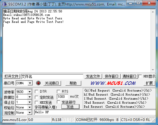

6 单元测试
单元测试分为两个部分。单字节写函数和单字节读函数分为一组,先使用单字节邪恶函数向某地址写入某内容,在使用单字节读函数读出某内容,如果写入的参数和读出的内容相同,则测试通过。多字节写函数和多字节度函数分为一组,测试过程相似,不同的是写入的内容从一个变为了连续8个。请注意AT24C02的页大小为8,若从页首地址开始,最大的写字节个数为8。
另外,EEPROM写操作之后需要有10ms的延时,否则将无法进行写操作和读操作。具体请查看AT24C02数据手册。

6.2 测试结果
