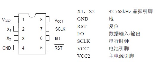

1. DS1302 的内部结构
DS1302 的外部引脚功能说明如图1 所示。
图1 DS1302封装图
图1 DS1302封装图

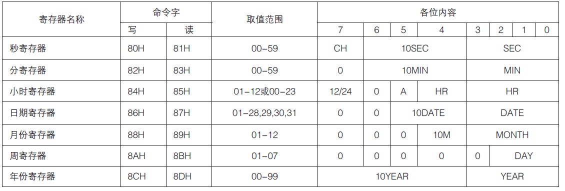

对DS1302 的操作就是对其内部寄存器的操作,DS1302 内部共有12 个寄存器,其中有7 个寄存器与日历、时钟相关,存放的数据位为BCD 码形式。
此外,DS1302 还有年份寄存器、控制寄存器、充电寄存器、时钟突发寄存器及与RAM 相关的寄存器等。
时钟突发寄存器可一次性顺序读写除充电寄存器以外的寄存器。日历、时间寄存器及控制字如表1 所示。
表1 日历、时钟寄存器与控制字对照表
表1 日历、时钟寄存器与控制字对照表

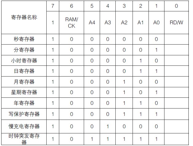

最后一位RD/W 为“0”时表示进行写操作,为“1”时表示读操作。
DS1302 内部寄存器列表如表2 所示。
DS1302 内部的RAM 分为两类,一类是单个RAM 单元,共31 个,每个单元为一个8 位的字节,其命令控制字为COH~FDH,其中奇数为读操作,偶数为写操作;再一类为突发方式下的RAM,此方式下可一次性读写所有的RAM 的31 个字节,命令控制字为FEH(写)、FFH(读)。
表2 DS14302内部主要寄存器分布表

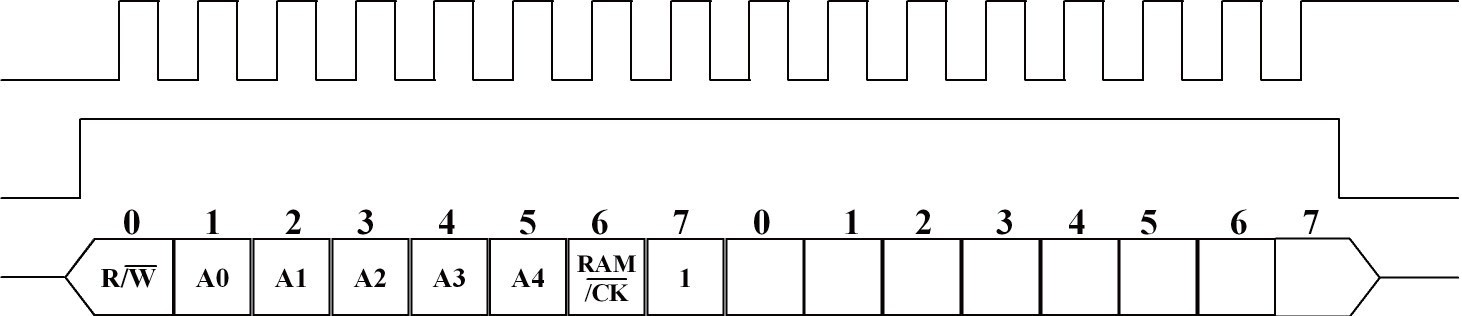

我们现在已经知道了控制寄存器和RAM 的逻辑地址,接着就需要知道如何通过外部接口来访问这些资源。单片机是通过简单的同步串行通讯与DS1302通讯的,每次通讯都必须由单片机发起,无论是读还是写操作,单片机都必须先向DS1302 写入一个命令帧,最高位BIT7 固定为1,BIT6 决定操作是针对RAM 还是时钟寄存器,接着的5 个BIT 是RAM或时钟寄存器在DS1302 的内部地址,最后一个BIT表示这次操作是读操作抑或是写操作。
物理上,DS1302 的通讯接口由3 个口线组成,即RST,SCLK,I/O。其中RST 从低电平变成高电平启动一次数据传输过程,SCLK 是时钟线,I/O 是数据线。具体的读写时序参考图3,但是请注意,无论是哪种同步通讯类型的串行接口,都是对时钟信号敏感的,而且一般数据写入有效是在上升沿,读出有效是在下降沿(DS1302 正是如此的,但是在芯片手册里没有明确说明),如果不是特别确定,则把程序设计成这样:平时SCLK 保持低电平,在时钟变动前设置数据,在时钟变动后读取数据,即数据操作总是在SCLK 保持为低电平的时候,相邻的操作之间间隔有一个上升沿和一个下降沿。
图3 DS1302的命令字结构
图3 DS1302的命令字结构
