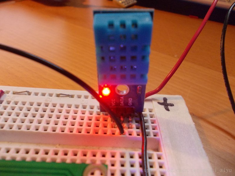

DHT11是一个湿度和温度传感器,使用一根导线发送40位数据。 前16位是湿度的整数和小数,接下来的16位是整数和温度的分数,最后8位是校验和。
要让DHT11和MCU相互通讯,需要同步它们。为了使它们同步,MCU在数据引脚上发送一个20us高脉冲的启动信号。在脉冲之后,MCU等待接收数据。在软件中,我们必须改变数据引脚的方向。您可以采用4引脚和3引脚布局的传感器,但我们使用的是3引脚版本。两者的性能没有区别,多余的引脚没有连接到任何东西。
这里写图片描述
