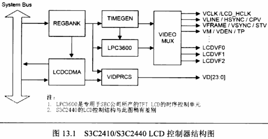

一、 S3C2410,2440LCD控制器介绍
1:S3C2410,2440LCD控制器提供了驱动STNLCD  TFTLCD所需要的所有信号, REGBANK是LCD控制器的寄存器组,含有17个寄存器及一块256X16的调色板内存,用来设置二线参数。
2:LCDCDMA则是CD控制器专用的DMA通道,可以自动的从系统总线上( system bus)上读取到图像数据,这样在显示上就不需要CPU的干涉。LCDCDMA有两个FIFO(FIFOH,FIFOL),  其中FIFOH容量为16个字(一个字4个字节)FIFOL容量为12额字。当我们使用“双扫”的到时候呢,FIFOH  FIFOL   分别用于传输上半屏,下半屏的数据.  当使用“单扫"的话,只用到FIFOH。当FIFO  为空或者其中的数据已经减少到设定的阀值时,LCDCDMA自动的发起DMA传输,从内存中获得图像数据。
3:VIDPRCS将LCDCDMA中的数据组合成特定的格式,(比如4位单扫,4位双扫,8位单扫)然后从VD[23:0]发送给LCD屏幕。
4:TIMEGEN和LPC3600负责产生LCD屏幕所需要的控制时序。
