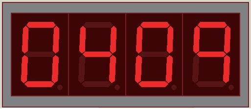

说到七段数码管,它在家电及工业控制中有着很广泛的应用, 例如用来显示温度、数量、重量、日期、时间等,具有显示醒目、直观的优点。在一般的人机对话中,输入器件一般都是以按键为主,但输出器件则以数码管或LCD 为主。数码管作为一种应用十分普遍的显示器件,可以在各种各样的设备上见到,如图1 所示就是某数字表头显示时候的效果图。它很适合用在对价格、亮度等条件比较敏感,同时基本上只要求显示数字量的时候,所以在数据显示,定时控制等场合用得很多。常见的数码管实物如图2 所示。

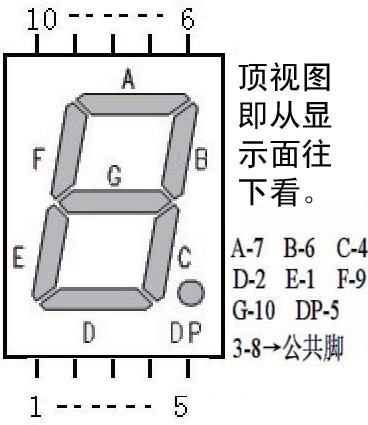

数码管实际上是由7 个发光管组成“8”字形构成的, 加上小数点就是8 个。这些段分别由字母a,b,c,d,e,f,g,dp来表示。当数码管特定的段加上电压后,这些特定的段就会发亮,以形成我们眼睛看到的字样了。如:
显示一个“2”字,那么应当是a 亮、b 亮、g 亮、e 亮、d 亮、f 不亮、c 不亮、dp 不亮。
7 段数码管的段排列和内结构见图3。

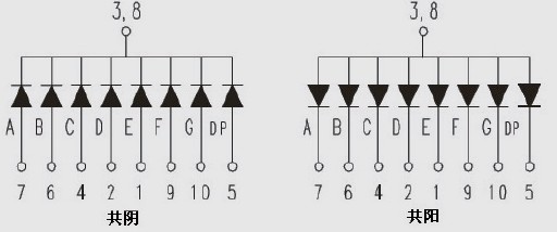

由于驱动方式的差异,也就是对应在各个显示段是低电平还是高电平点亮,数码管又分成两种类型,即共阳极和共阴极数码管。所谓“共阳极”是指8 个LED 的阳极连接在一起组成公共端;同理“共阴极”则是8 个LED 的阴极连接在一起组成公共端。
其内部LED 的连接方式可以参考图4。

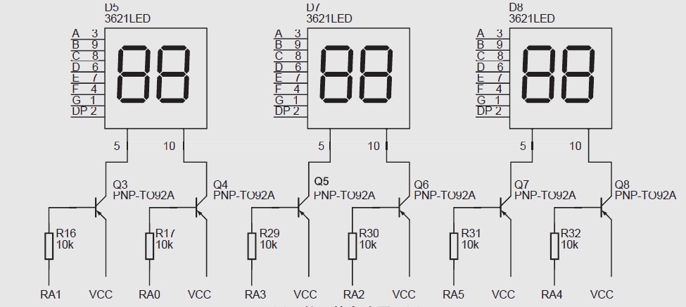

假设我们使用共阴极数码管,那么我们就对照图3 和图4 来看看“5”是如何显示出来的。首先对数码管而言,我们要想显示数字“5”,我们可以发现有如下一些段是需要点亮的,即A、C、D、F、G。
知道了这些段需要点亮后,现在我们再来看一下增强型PIC 实验板上数码管的控制电路,因为我们需要将软件和硬件相结合进行考虑如何来编程。
图6 中的A,B,C,D,E,F,G,DP 分别与单片机的RC 口相连,用来控制显示数字的形状。Q3、Q4、Q5、Q6、Q7、Q8 这6 个三极管是用来片选数码管,用来打开或关闭某一路数码管,RA1、RA0、RA3、RA2、RA5、RA4 分别接在单片机的RA 口上,通过控制这些三极管的基极电平来打开或关闭数码管的显示,即起到“使能”作用。如S1 端为低电平,则允许相应的数码管显示,显示的字形则由RC 口所决定。
图6 数码管电路原理图
图6 数码管电路原理图

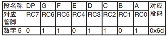

我们可以列出表1 这样的段码对应关系表,表中为数字“5”共阴段码。
表1 数码管显示数字“5”的段码表
表1 数码管显示数字“5”的段码表

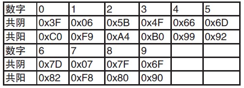

参照上面的过程,我们又可以列出共阴和共阳数码管0~9 十个数字的段码表,如表2 所示,在不改变硬件对应关系的前提下,段码表可以通用。
表2 共阴、共阳数码管段码表
表2 共阴、共阳数码管段码表
现在我们已经了解了整个显示过程,所以我们也就有了写程序的思路:程序中应该有一个变量,每隔一定时间在0~9 之间变化,然后按照这个数据去查找段码表,把查到的数据送到RC 口,段码值我们参照表2 中共阳这一项。
