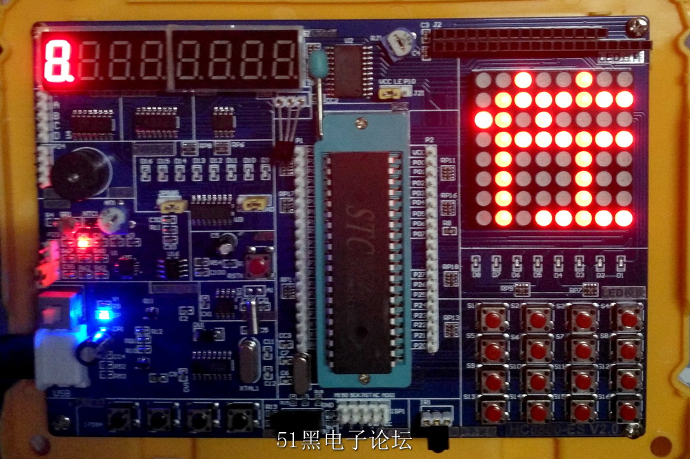

实现现象:下载程序后点阵上显示数字0
注意事项:一定要将JOE短接片短接到GND端,如果不需要595后面的小灯点亮可以拔掉JP595短接片。

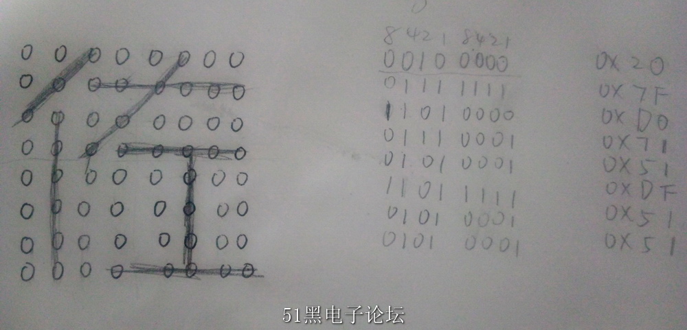

理解代码以后我们对代码进行修改来实现自己的点阵显示。
因为对亮度和别的指标没有要求,所以只需要修改和字符显示的这一段就可以啦
u8 ledduan[]={0x00,0x00,0x3e,0x41,0x41,0x41,0x3e,0x00};
我要显示的是佐字,对应的代码经过推断
所以代码修改为
u8 ledduan[]={0x20,0x7f,0xd0,0x71,0x51,0xdf,0x51,0x51};

将代码编译形成新的hex文件后下载到实验板上就OK啦,当然前提是你没有像我一样忘记JOE短接片短接到GND端
