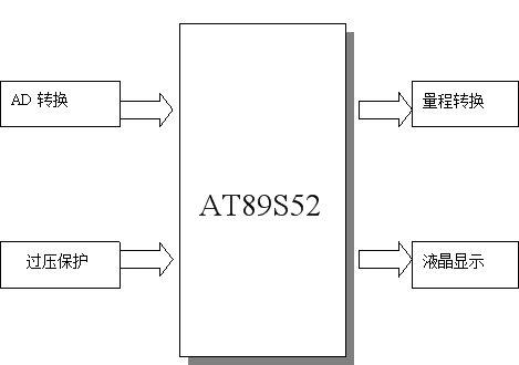

本设计是以单片机AT89S52和A/D转换器ADC0804为核心,测量连续信号的数字电压表。硬件主要由:5V直流电源供电模块,单片机AT89S52模块,AD转换模块,电压显示模块,量程转换模块组成。
数字电压表的总体框图如图2.1所示:
图2.1 系统总体框图

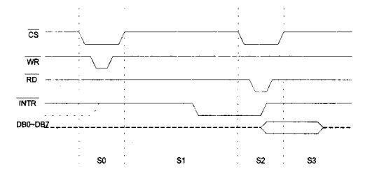

ADC0804的控制信号时序图,由下图2.4所示。
图2.4 ADC0804控制信号时序图

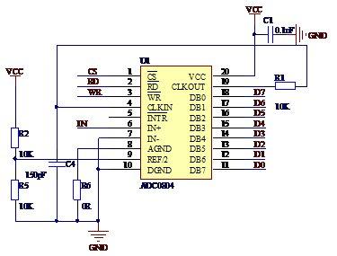

3.6 A/D转换电路
A/D转换电路外接电路如图3.6所示:图中U1为ADC0804芯片,电阻 R2=10KΩ、电容C5=150PF决定A/D转换速率,则内部的转换频率是fCK=1/(1.1×10 KΩ×150PF)=606KHz,电容C1为ADC0804的去耦电容。
图3.6 A/D转换电路外接电路图

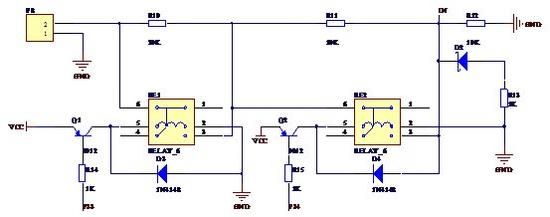

3.7 量程转换电路
量程转换电路如图所示3.7所示:其中P8为模拟电压输入端,可输入0~20V电压,R10,R11,R12三个分压电阻和继电器RE1,RE2控制电压衰减倍数,使得输入到ADC0804的模拟电压不超过5V,D2为5v稳压管,作为ADC0804输入端过压保护。
图3.7 量程转换电路

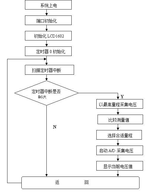

第四章 系统软件设计4.1 系统主程序流程图
系统上电启动,首先配置好各个模块端口,初始化液晶显示和定时器,依次调用各功能模块。在主程序中实时显示系统状态和当前测量的电压值,并实时扫描中断。在中断服务子程序中,检测按键和当前电压值。系统总流程图如图4.1所示:
图4.1 系统总流程图
4.2 LCD1602液晶流程图
系统上电后,配置好液晶端口,然后对LCD1602进行初始化,再调用LCD1602的读写函数,可将采集处理后的电压数值实时显示。当电压值在量程临界值是,液晶显示警告信息。
                                                                                图4.2 LCD1602 液晶显示流程图

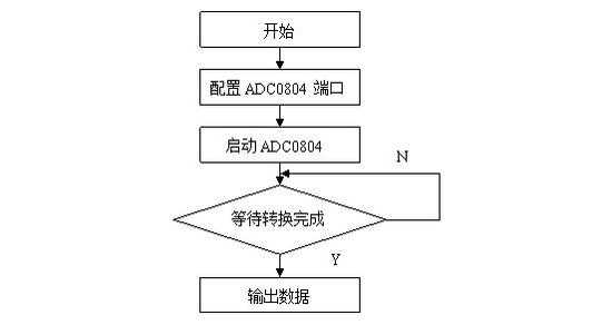

4.3 ADC0804流程图
本系统采用中断扫描的方式,定时对外部电压进行采样。系统上电初始,首先初始化定时器,等待定时器中断。中断到达,首先选择最高量程,启动AD转换,比较输出数值,选择合适的量程,再次启动ADC0804,转换完成后对数据进行处理,再送入LCD1602中显示。
ADC0804的A/D转换流程图如图4.3所示:
图4.3 A/D转换流程图

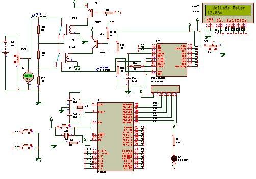

经过各部分的调试之后,就进入到了整个系统的联合调试之中。联合调试的主要目的就是查看系统各部分同时运行时的协调状况。在测试过程中,主要根据系统运行的条件和期望表现进行模拟,即模拟工作环境,查看系统的输出结果是否与之相符。如果不相符则作记录。
系统调试之初,首先利用Proteus仿真软件和Keil编程软件构成仿真图,仿真图如图5.1所示,在仿真环境下对系统进行调试、测试,逐步深入。在仿真环境下,系统能正常运行,则在实物上进行最终调试,待一次联调基本结束后生成测试报告,并得到反馈信息,并再次进行修改—局部联调—测试,等到经过协调之后再次进行系统联调直到系统稳定运行为止。
图5.1 系统仿真图
