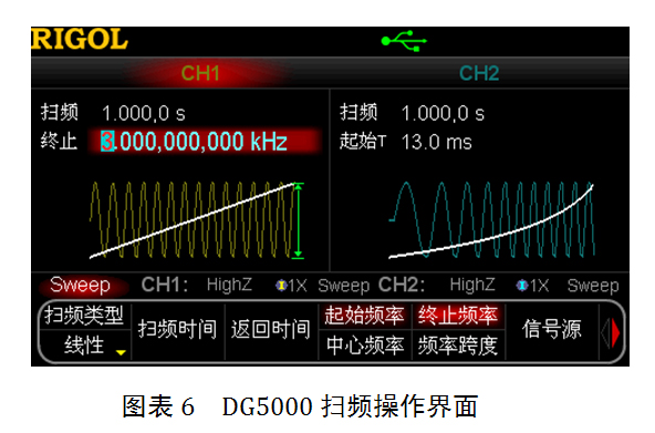

1.DG5000提供1uHz~250MHz的扫频范围;
2.扫频类型支持“线性扫频”、“对数扫频”和“步进扫频”;
3.扫频时间1ms~300s,同时支持“返回时间”、“起始保持”和“终止保持”的设置;
4.触发方式包括“自动触发”、“外部触发”和“手动触发”;
5.支持“标记频率”的设置,可以轻易表示出扫频信号任意点的频率值。

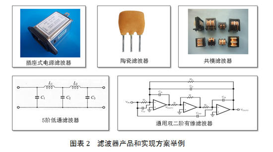

在近代通信设备和各类控制系统中,滤波器的应用极为广泛,滤波器的优劣直接决定产品的优劣,所以,对滤波器的研究和生产历来为各国所重视。
滤波器的分类有很多种,按频率通带可分为低通、高通、带通和带阻等等,滤波器产品和实现方案也是多种多样的,如下图所示:
关于DDS信号源在扫频测试的作用分析和介绍
了解各滤波器的频响曲线,对于电子设计者来说是至关重要的,这往往直接影响最终产品的性能。

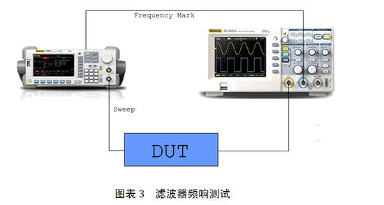

下面以5阶低通滤波器为DUT来介绍DG5000的扫频功能在滤波器频响测试中的应用,具体测试平台如下:

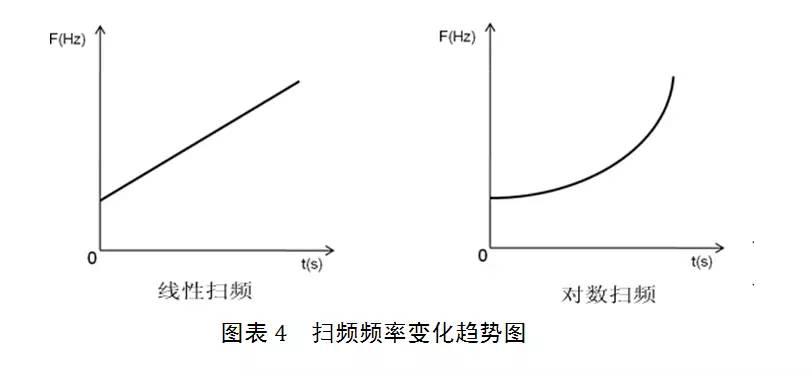

DG5000提供“线性扫频”和“对数扫频”两种扫频方式,“线性扫频”是指输出频率以恒定的“每秒若干赫兹”的方式改变,“对数扫频”是指输出频率以恒定的“每秒倍频程”的方式改变。
“对数扫频”适合宽频带的粗略扫描,“线性扫频”适合窄频带的精确扫频,如果用“线性扫频”对宽频带进行扫描,必然会造成低频段分辨率的丢失,从而无法得到正确的频响。因此,对于宽频带的扫描,首先用“对数扫频”来缩小目标频带的范围,然后用“线性扫频”来确定精确的频响特性。具体测试结果如下:

通过示波器显示的扫频信号包络即为该滤波器的频响曲线。此外,“标记频率”可以快速准确的标出扫频周期中任意点的频率值。所以,通过手动调整“标记频率”,使得Mark信号的下降沿至频响曲线的-3dB处,那么此时的标记频率值即为该滤波器的截止频率。“标记频率”的测量方法在测量DUT的谐振点时同样适用。
